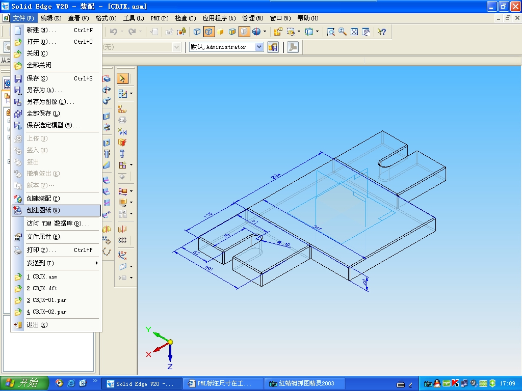

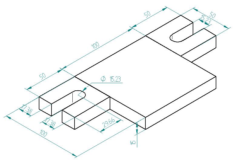

发表于 2007-12-15 17:04:11 | 显示全部楼层 |阅读模式 来自: 中国江苏苏州

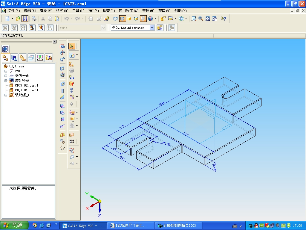

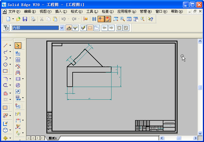

同志们,我使用中发现这样一个问题# K% P+ r& M6 D0 T' |# E
PML标注尺寸在工程图中不能被显示,不知各位有没有碰到这样的问题。

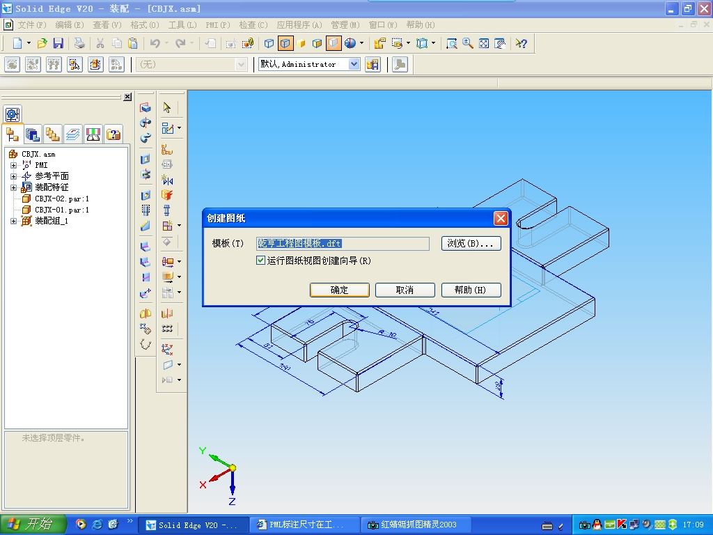

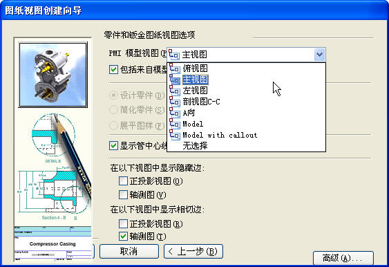

发表于 2007-12-16 10:26:05 | 显示全部楼层 来自: 中国北京
试了下,结果和你一样,# F, n) `: C! ^7 c0 g2 W, t
用“PMI”里的“模型视图”选项可以实现。

 楼主| 发表于 2007-12-18 09:25:31 | 显示全部楼层 来自: 中国江苏苏州
回复 7# 的帖子
直接标注是可以的,但是现在关键是有这个选项但是用不了。

发表于 2007-12-19 17:35:32 | 显示全部楼层 来自: 中国河北保定

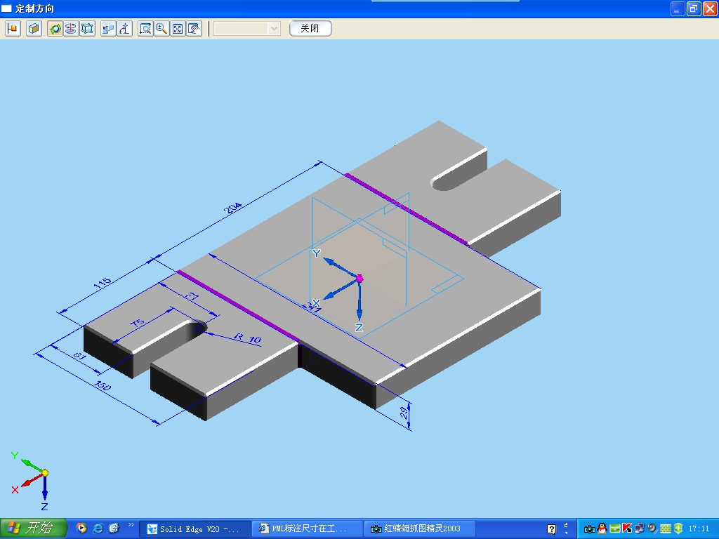

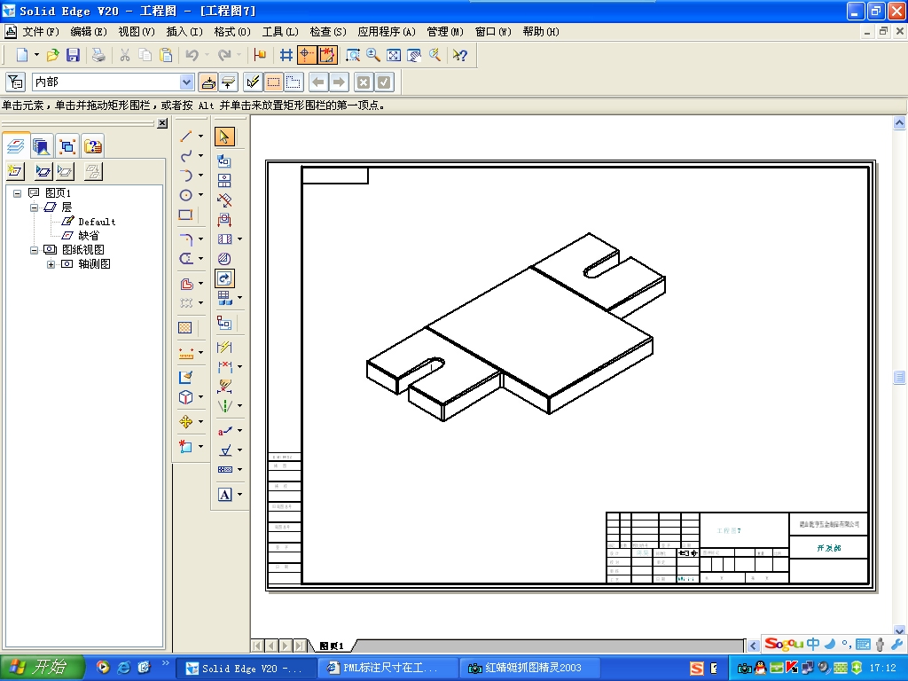

一定要保存模型视图才可以 $ a) W  @1 W; K! i: L+ W
可以把“模型视图”对应为工程图里的视图来理解:)

 楼主| 发表于 2007-12-20 13:00:49 | 显示全部楼层 来自: 中国江苏苏州
回复 14# 的帖子
谢谢帮助,谢谢你!了解了!
