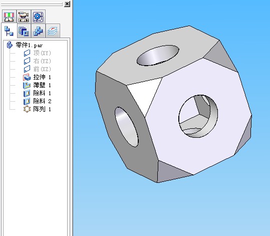

[讨论] 哪位大侠能用5个步序以内搞定此图
发表于 2007-12-15 15:37:36 | 显示全部楼层 |阅读模式 来自: 中国浙江丽水
http://freep.cn/p.aspx?u=v20__p_0712151527066792_0.jpg

 楼主| 发表于 2007-12-15 18:53:55 | 显示全部楼层 来自: 中国浙江丽水
终于想出5步怎么搞出来了 有谁能用4步~~~~

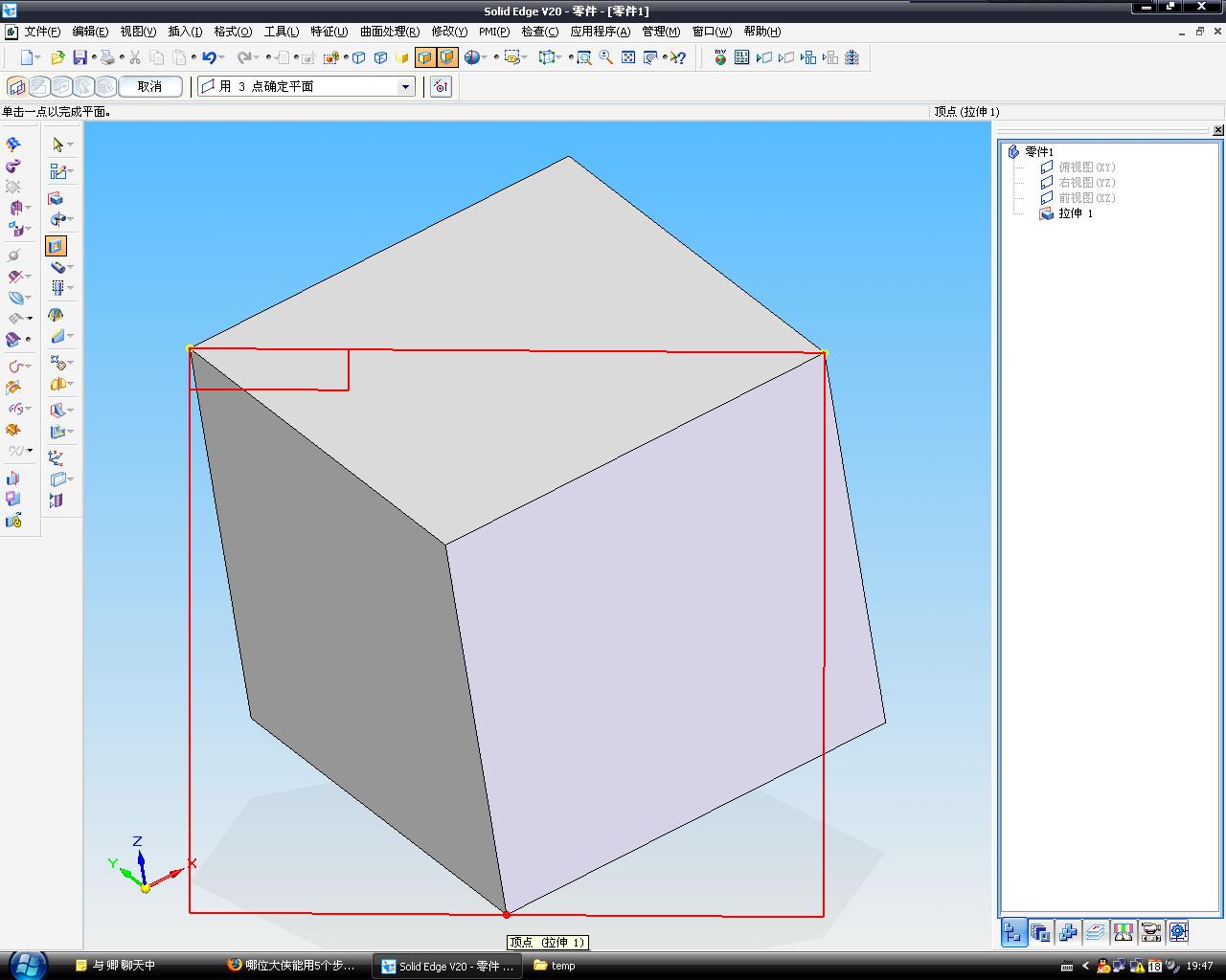

发表于 2007-12-18 09:28:17 | 显示全部楼层 来自: 中国北京
请问各位大虾,在不借助辅助面和草图的情况下,你们是怎么把那个三角切下来的?给个提示好吗?
发表于 2007-12-18 17:15:15 | 显示全部楼层 来自: 中国广东广州
是啊,没有45度的面,怎么切出来啊,请大虾指点...

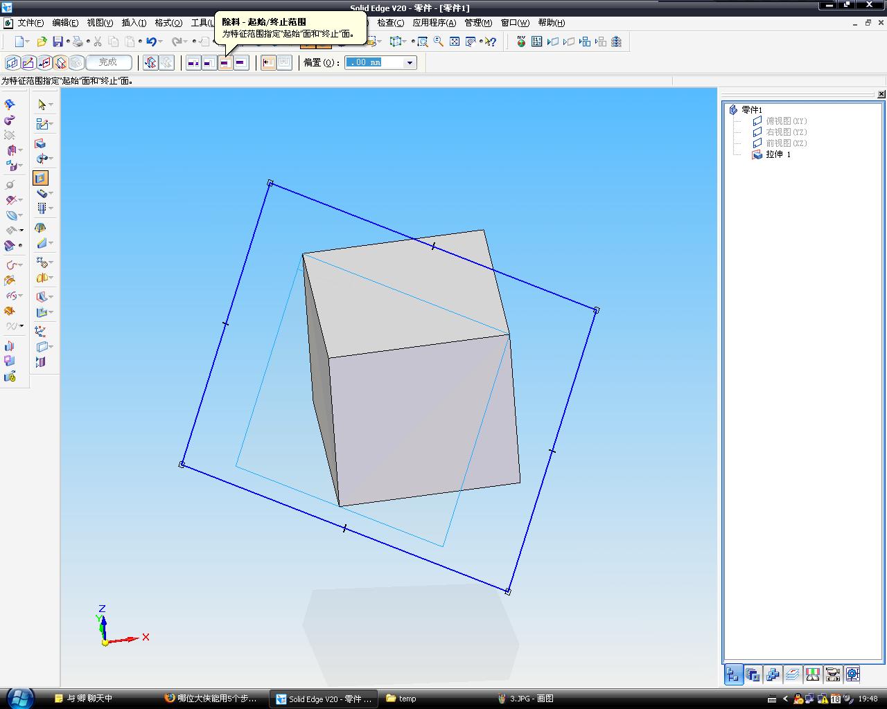

发表于 2007-12-18 19:56:59 | 显示全部楼层 来自: 中国北京
原帖由 spytbl 于 2007-12-18 09:28 发表 http://www.3dportal.cn/discuz/images/common/back.gif
2 ^3 c3 ~. O: F7 l请问各位大虾,在不借助辅助面和草图的情况下,你们是怎么把那个三角切下来的?给个提示好吗?
) w5 r7 x- |. h* P) c6 j. z6 q
' \! T& E' d0 P* r. v' U
除料。。。- a& R1 ?  a. X6 S2 ^2 `
用三点确定的面。。。。. H# b; D; c# P5 I6 a3 f& F
除料-起始/终止范围。。。。。。。。

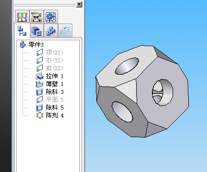

 楼主| 发表于 2007-12-19 10:56:33 | 显示全部楼层 来自: 中国浙江丽水
我的步骤
拉伸; b; m) r% b; H2 E0 R  Q
http://p14.freep.cn/p.aspx?u=v20_p14_p_0712191052365936_0.jpg
5 x: c8 N* {5 J. E
; a! B- z. ]- l5 J溥壳厚度为10MM) |# A2 I( i4 l. ^% x8 S
http://p14.freep.cn/p.aspx?u=v20_p14_p_0712191053486397_0.jpg7 x! @. b+ ]0 u: @/ I
6 N8 g6 G( O& _# Q0 x: q
除斜角( [) K, X7 h+ j$ z: Z
' ?" _! y0 K7 Y5 X6 [45度角平面) _) b5 Q5 A+ P/ z, H
http://freep.cn/p.aspx?u=v20__p_0712191054224429_0.jpg! R# C- [; ^% l
3 I2 V  e) d( q9 F除料的草图, E4 S* v4 P. |/ \
http://p14.freep.cn/p.aspx?u=v20_p14_p_0712191055257380_0.jpg
4 F- G9 _4 ~2 c- Q6 ]+ i: ~" e9 k! M% I+ r8 w' U
8 D  {7 s, ?' b7 s4 R除洞
0 K$ g) r8 J4 P/ hhttp://p14.freep.cn/p.aspx?u=v20_p14_p_0712191056047209_0.jpg% r& s6 A) ~. S: B. D( G
) B, r% d! o9 i1 Z& s( T0 Z  L6 H' f; s
阵列  <除斜角和除洞>. v4 i! i1 R: U0 F- T
- C. D" n( A3 n+ }% b3 uhttp://p14.freep.cn/p.aspx?u=v20_p14_p_0712191057142145_0.jpg4 ?5 `! y7 J$ ^0 P! _+ h) H
- ^9 J$ Y7 H, `6 x0 n" @
最后尺寸<三角>0 b* `) k; E1 b8 w: U
) {% O, r/ I- R; J' s+ Q  b) W) i
http://freep.cn/p.aspx?u=v20__p_0712191057513916_0.jpg
) m9 C) n) {4 }1 A: `% N+ x4 X. w2 q/ g; w# I& I
4 i# L6 V* u' J. B
SE加油
