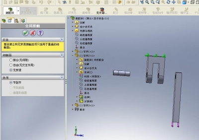

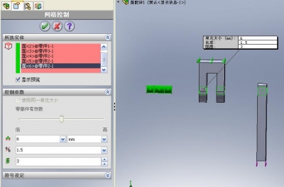

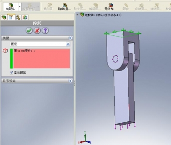

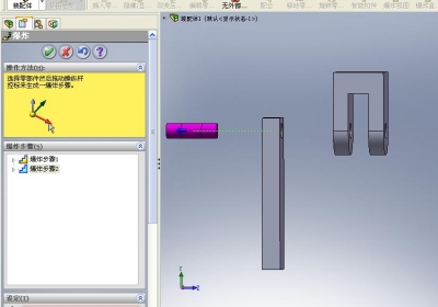

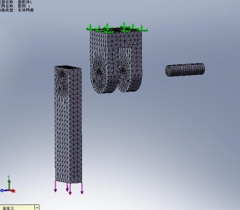

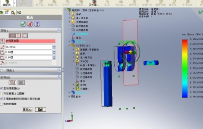

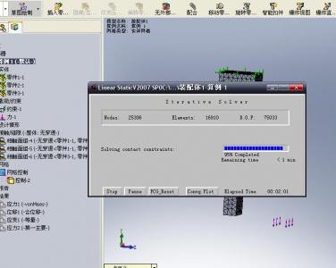

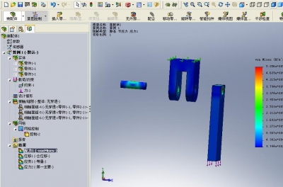

此模型没有经过简化、受力与约束也没有经过优化,目的在于练习装配体分析过程。

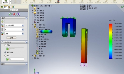

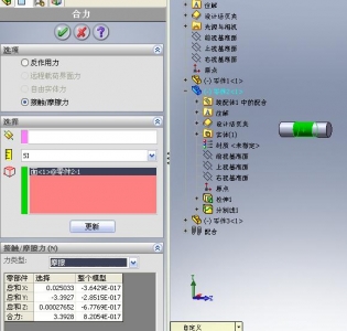

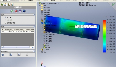

观察分析结果(轴)
观察分析结果(轴),其他零部件的观察方法一样。

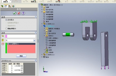

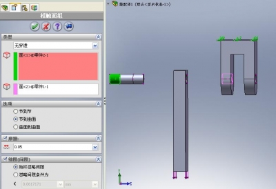

发表于 2007-12-15 22:30:01 | 显示全部楼层 来自: 中国黑龙江大庆
定义轴接触面的时候感觉不是很正确,可以考虑采用轴承载荷的方式,或者定义分割面
