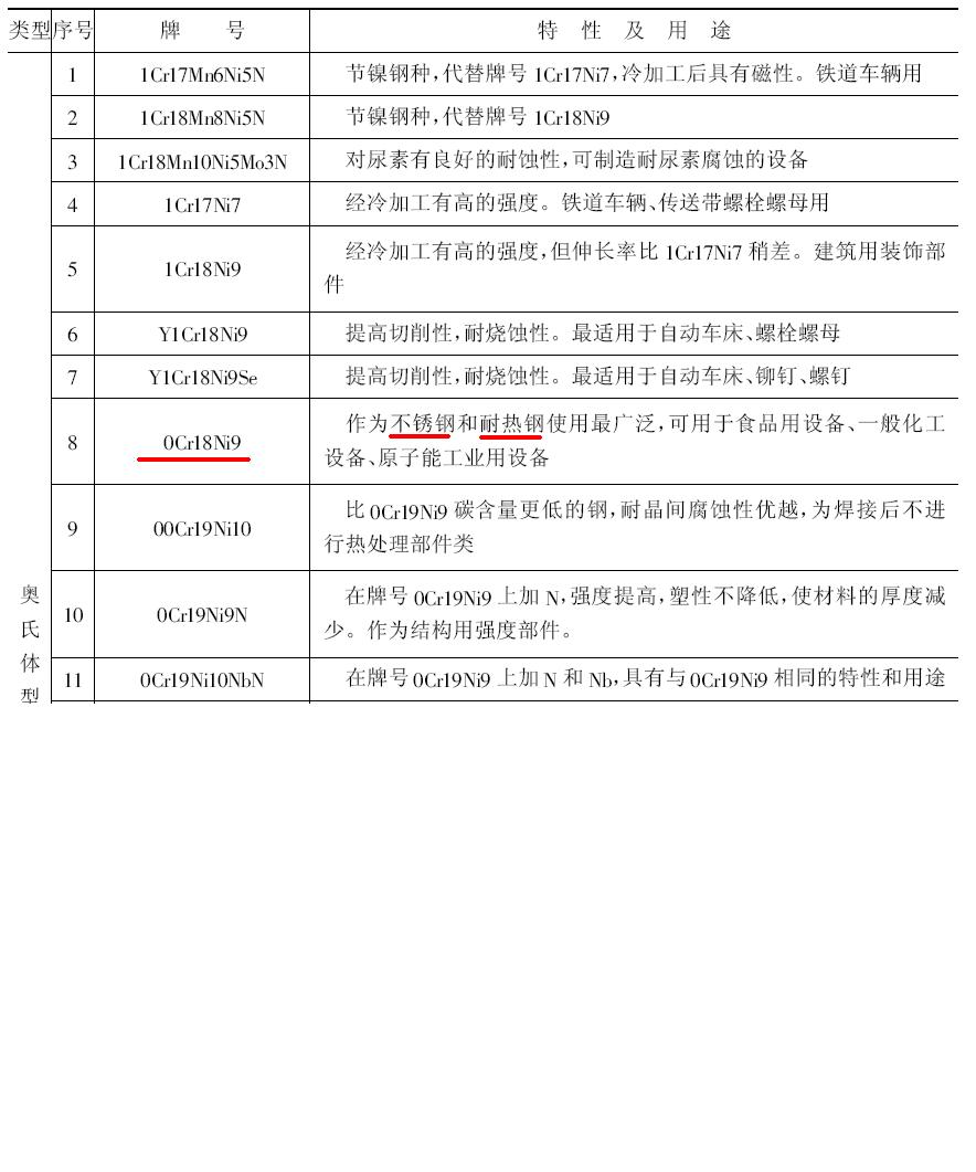

9 R8 [* b8 H4 i/ x5 Z# ?耐热钢和不锈耐酸钢在使用范围上互有交叉,一些不锈钢兼具耐热钢特性,既可用作为不锈耐酸钢,也可作为耐热钢使用。就在查材料的手册里找既是不锈钢又是耐热钢的牌号:, x7 E" t( Q. }- H+ V& H
! N% O0 r  \1 ?' ]9 N( \* ~2 P, \6 J  [6 k4 |0 ~8 J
[ 本帖最后由 hourpp 于 2007-12-14 16:05 编辑 ]

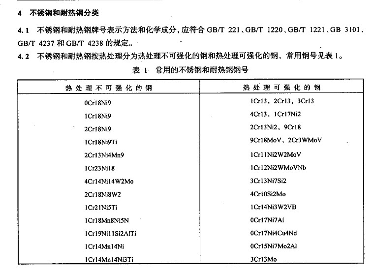

具体可参考此文件
不锈钢和耐热钢热处理.pdf
331.95 KB, 下载次数: 17
