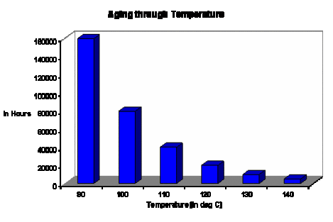

3 R  U& x) Q* m  HUBER+SUHNER RADOX®太阳能电缆是一种电子束交叉链接电缆,额定温度为120°C,在所属设备中可抵御恶劣气候环境和经受机械冲击。根据国际标准IEC216,RADOX®太阳能电缆,在户外环境下,其使用寿命是橡胶电缆的8倍,是PVC电缆的32倍。这些电缆和部件不仅具有最佳的耐风雨性、耐紫外线和臭氧侵蚀性,而且能承受更大范围的的温度变化(例如:从–40°C至125°C)。0 n# U4 [3 a$ \9 ]1 _
& Z3 g  U0 B2 V4 Q# E/ r* P为应对高温导致的潜在危险,制造商倾向于使用双层绝缘橡胶护套电缆(例如:H07 RNF)。但此类电缆的标准版本仅允许用于最高工作温度为60°C的环境下。而在欧洲,屋顶上即可测得出的温度值却高达100°C。& U" U8 g6 O* T6 _: v
  RADOX®太阳能电缆的额定温度为120°C(可使用20000小时)。这一额定值相当于在90°C的持续温度条件下可使用18年;而当温度低于90°C时,其使用寿命更长。通常,要求太阳能设备的使用寿命应达到20至30年以上。

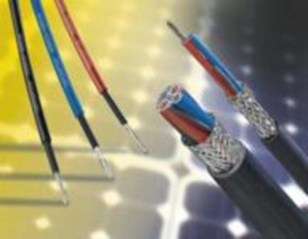

RADOX®:外观质量3 a; `1 {- c* d6 u0 v* @0 [
RADOX电缆:& a& v& p# G% a4 O( x" f
• 完美的缆芯同心度$ ^# o+ y4 y. h( z; j4 A& X! r
• 护套厚度均匀; N! o% M: ]8 [+ E+ L, Z
• 直径较小 • 缆芯分布不同心2 S$ L% y& s6 Q8 v1 n# z+ ?( Q" N
• 电缆直径较大(比RADOX电缆直径大40%)
) a3 U( i' s% O0 P8 u/ B! l# m• 护套厚度不均(造成电缆表面缺陷)
