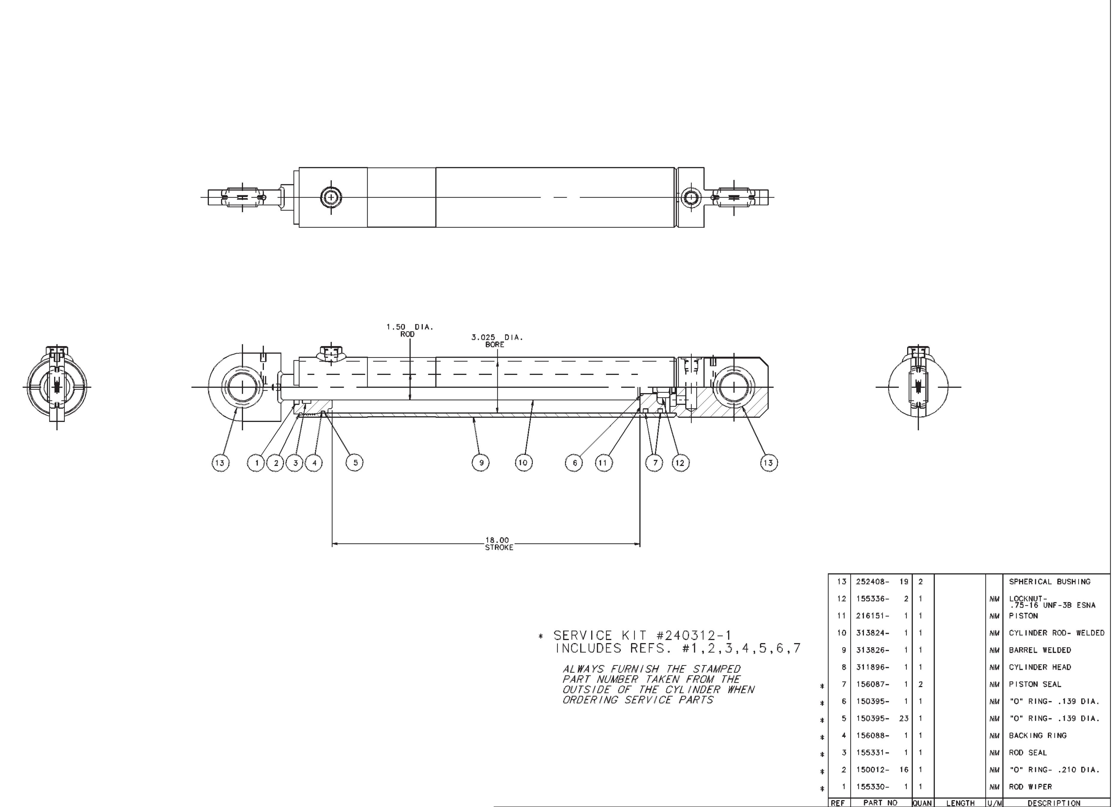

本人现在使用设备中的相当部分油缸,油封已经破损漏油,但本人找了好几个地方都没有找到。希望大虾们应助。谢谢!最好在中南地区。图中1,2,3,4,5,6,7均是本人要选购的。
2 V- H2 Y7 @1 Z4 v1 Z如有知情者请回帖或与本人联系,本人email:gdliangdemin@163.com,qq66876288

楼主可以直接跟厂家订货的呀!那根PART NO就是密封件的订货编号也可以说是服务编号!油缸是老外的当时过来的时候老外肯定有随缸的密封备件!你应该找找!其实在国内应该有好多厂多可以搞定的!大点的厂密封都自己换的!

我们这些配件编号的确是可以找到厂家买到的,但是中国的代理商把价格抬得让人瞠目结舌,所以,我们只好自己进行维修,因此需要在国内寻找同样的东西自己搞定。

原帖由 qixiangzhi 于 2008-1-5 18:43 发表 http://www.3dportal.cn/discuz/images/common/back.gif
9 }0 i4 {  @& ^- J+ P) K1 K" ~你可以把活塞和杆密封的沟槽尺寸量一下,自己去选一些可替代的密封不就行了吗
; q! ]$ U: j4 T; T' S0 P
/ B& F# e- l5 c这是一个很好的办法,根据油封槽的尺寸可以自己重新选择,或让密封件的厂商帮你选择。

谢谢大家的应助!本人已经找到了一个相似的配件,油封开始用选用一个38X50X9的无法安装,而后来改用40X50X10的可以安装,目前使用了2天,还没有方发现问题。沟槽尺寸在里面不是很好量,杆的直径是英制的1.5英寸的,即38.1mm。
