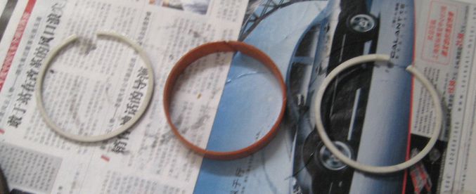

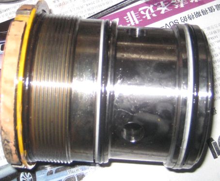

1:第二张图上那三个零件是?都是耐磨环吗?
- S# M; ^9 y- R: }6 v5 z# O+ t2:第三张图上的那个零件是密封圈吗?如果是,是那种密封圈,材料是啥呢?如果不是,又是一个啥东西呢?0 ~4 c, a; Z+ W  ^0 X& G" d# E+ N
3:缸盖上那个o型圈旁边白颜色的是啥呢?挡环?

上图中间的三件应该都是耐磨环,宽的那条导向和支撑作用比较好,剩下的那个应该是个组合密封吧!
 楼主| 发表于 2007-12-13 17:48:20 | 显示全部楼层 来自: 中国湖南湘潭
组合密封,就它一个装在一个槽里面阿
, M/ r2 I9 Z0 ^1 V" ]* @: {& P请问里面是不是还有一个O形圈,如果有应该是OE圈,材料是PTFE+铜粉3 h% @: ~, ^) I' u) X- w0 K
# H- I! I% J; z0 W是O形圈挡圈,是在压力高时防止O形被挤出沟槽用的,
3 v/ ?$ I3 K  n9 A) `$ s+ _# l5 \1:第二张图上那三个零件是?都是耐磨环吗?/ \$ ^9 w4 ~2 C) ]  d3 ^- \
中间的是支撑环,两边的不知道是什么,有点象聚四氟乙烯的材料,有可能是挡垃圾的.
发表于 2007-12-13 19:27:00 | 显示全部楼层 来自: 中国安徽铜陵
第二张图两边为油缸活塞支撑环,而中间的为导向环。
' y) |; V' Z4 O5 w7 E2 A5 E6 D' ^$ K第三张图为油缸活塞或缸盖内主密封圈。而材质有很多种,就不清楚了,这个你可以问厂家。
. Z# h4 L+ x) j8 Q  Q" _缸盖上那个o型圈旁边白颜色的是挡圈,保护o型圈的。

原帖由 LXQY 于 2007-12-13 17:48 发表 http://www.3dportal.cn/discuz/images/common/back.gif' h! c( _! d! c  L! p
组合密封,就它一个装在一个槽里面阿
" G- Y* l( d  b( d0 P$ ?
外面是密封体涨紧的在里面应该!很难装配的

第二张图两侧的是活塞支撑环,中间的是导向环。* j6 ^( h: \/ C; [1 m# S9 ~! A
第三张图为油缸活塞的密封圈。下面应该有类似于O型圈的弹性支撑,该种密封类似于格莱圈。
* y! B/ v7 O4 |" b5 @5 h4 o* e% s9 H缸盖上o型圈旁边白颜色的是挡圈,主要用于高压时防止密封圈进入配合面间隙,防止密封圈损坏。

第三张的零件在使用时它的里边应该还有一个O型圈,请楼主确认,如果有应该是格莱圈,它是聚四氟类材料,起双向密封作用。

第二张图两侧的是活塞支撑环,中间的是导向套,材质为聚四氟乙烯和PTFE+铜粉。
$ z+ p8 s( w7 S7 M第三张图为油缸活塞用的格莱圈,下面应该还有o型或星形弹性圈。
$ u! E) b0 o; K/ A) [- O缸盖上o型圈旁边的是挡圈,主要用于防止在高压油作用下密封圈被挤入配合面间隙。

第三张图中是挡圈,与O型密封圈组合使用,材料好的用聚四氟乙烯,不好的用塑料!
- ^$ G7 |3 X1 U7 _7 n) \第2张图中,导向圈和支撑圈;材料使用聚四氟乙烯加铜基粉,中间是聚胺脂!
