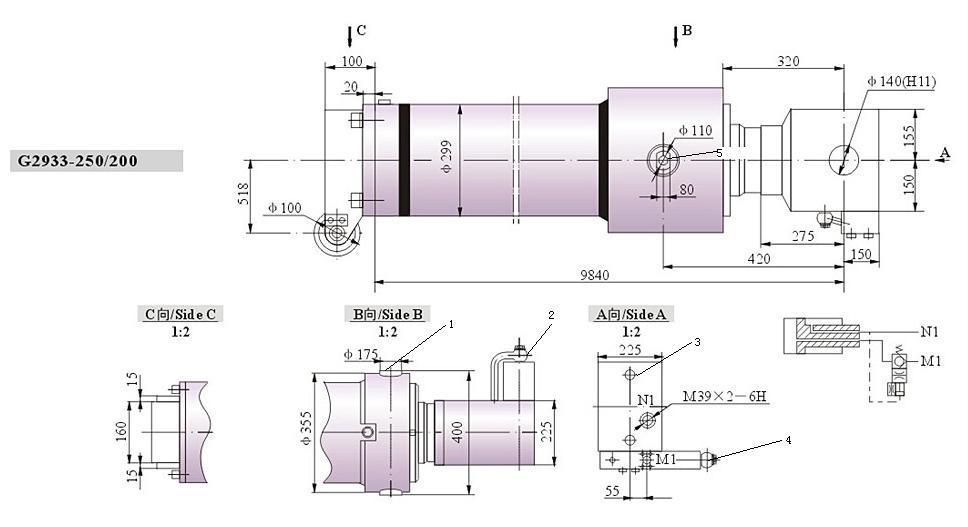

[求助] 请看看这个非标准液压缸的安装图
发表于 2007-12-13 09:30:34 | 显示全部楼层 |阅读模式 来自: 中国天津
这是长江液压件厂的非标准液压缸G2933-250/200其中的几个位置的作用搞不清楚,请大家指教。从1至5分别是做什么用的。
发表于 2007-12-13 15:39:39 | 显示全部楼层 来自: 中国江苏常州
1是一个铰轴,用于铰接连接用。
9 h4 {6 w, i: k4 F0 z6 s7 d& }2和4是一个铰接式接头,2下面应该是FD型平衡阀,2就是从 N1来的控制油,打开控制活塞的,2和4是同一件东西,只是视图不同而已
发表于 2007-12-25 10:37:17 | 显示全部楼层 来自: 中国河南濮阳
缸体滑动,活塞不动的缸。; m* Q6 ?( h# g' s+ [
1.5可能是放气的,缸太长了;
$ C9 ~7 Y' b0 p0 I" r# X2.4如楼上所说,是焊接式铰接头,连接平衡阀及油路等。( t' w0 j/ A) R5 H, v7 x, Q: K# f
咱是新手,接触时间短,大侠们也分析传授下。
发表于 2007-12-25 12:19:08 | 显示全部楼层 来自: 中国江苏无锡
5,应该是放气和调节缓冲的速度用的!具体的是那个功能要看螺丝的结构了!从图上看应该是调节缓冲的速度较大!
( C' Q! I$ v4 g9 r1,是安装支撑用的!2楼的说法也对的!简单点说如果用到1的话这支缸应该是平放的!就像小时候玩压跷跷板一样,跷跷板中间的那根支撑轴就类似这里1两边放的轴!
