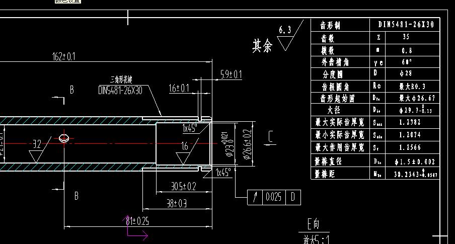

见附件产品图,现有一问题,由于钢管壁薄,滚压花键后花键变形很厉害,量棒距尺寸无法控制。论坛中是否有专家可以出些点子。

1、先滚压花键,然后加工内孔!
2 W2 @* f3 E6 b& D$ c, t2、孔内镶芯轴后滚压花键!1 m6 c& u* V  A
3、不用滚压,用花键轴磨床磨削花键!# J. p. n( C3 `. V0 E

2#朋友的说法有不足指出:& U7 O- d6 ?) [" a( X
1.像这样的产品一般采用无缝管,内孔的加工余量较少,无法像2#朋友所说的“先滚压花键,然后加工内孔!”;3 |' ^& Z! T5 p/ M+ D2 d+ \  s
2.用滚压工艺的生产效率远远高于用花键轴磨床磨削花键,所以2#朋友所说的“不用滚压,用花键轴磨床磨削花键!”也不可取;
! n+ x7 T( T7 a$ W9 q* W* Q/ h( G3.像这样的产品的加工方法一般是:2 R/ S) P6 y8 ~: _' p
在内孔精加工前先进行滚压花键齿(内孔必须套有芯轴);滚压花键齿后再进行内孔的精加工。) Z1 I3 e1 U8 X' r
2 ?9 q& ?9 q: }7 @以上纯属个人观点,仅供楼主参考。

昨天用芯轴试了试,效果不是很好,可能是芯轴和孔有点间隙。今天我准备用小锥度芯轴将内孔撑紧试试。请教2楼和3楼的朋友,你们觉得我还有什么地方要注意?

这个轴才多点大呢,花键模数也肯定不会大,我觉得用花键磨床加工完全可以,效率不会受影响,根本不需要滚压
发表于 2007-12-14 09:07:29 | 显示全部楼层 来自: 中国山东济南
对,在芯轴上加工特别小的锥度,通过锥度起到和内孔涨紧的作用!消除间隙!: U: i" ^7 F/ C6 c  L6 |7 V0 O

) A* K6 _- P+ n# P3 c. |$ i+ T" K给你一个方案参考吧!5 f) P! Q1 v% X5 N( C$ K
用缩管机顶压出“三角花键”,再加工内孔。. g! V: l: M. L6 Q4 L. x
需制作硬质合金缩口模。

8 I3 F6 ]/ E. A月定量1万根,你说的缩管机是什么样的?没见过,能否介绍详细一点。

有这样的批量,可以做个内齿模,用油压机挤压齿部成型,再加工内孔。
