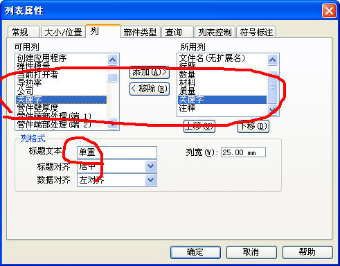

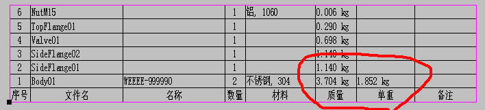

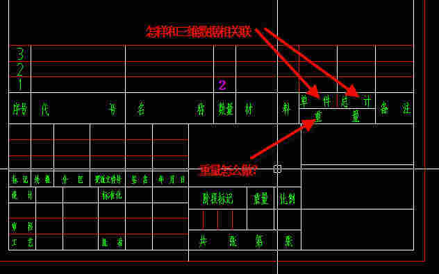

看了很多关于工程图的求助贴子,因为SE的帮助和教材少的可怜,所以大家对工程图的制作都有很多的疑问,但是大多数的疑问都在于如何制作符合企业的标题栏和明细表上,但是回答都很不详细,希望通过这帖子大家把自己的方法贴出来,做个总结.
  \$ ^+ F8 E7 G/ A8 f9 K; s       我对标题栏的制定也是看贴子上H版的讲解做的,但是到了明细表我就有点迷糊了,到现在也做不出下图这样的明细表,看见坛子里有人说得用2次开发做,难到SE真的不能做出来下图这样的明细么?我听朋友说在Inventor 里面能够做出来.有的是用CADTOOLS做的.有的说能把单重加进去,大家都有各自的方法来应对.所以希望大家能把这样的方法贴出来,不要在到求助贴子里面简单的说些白水的话了,我也知道大家时间是宝贵了,但是新手实在是没办法在书或帮助中得到这样的解答,所以发帖子来请大家帮帮忙,尽量详细点写,也算对新手的帮助了.谢谢各位高手.6 D' H. `" f4 @3 ~+ ]# f
4 B, ^3 M2 E3 w/ D8 \7 Q  o5 f+ g' W
  c- j4 E- z8 |& J% ~9 ~0 G对了~~~还有点想说下~~就是我说的明细表里面的单重是自动生成的.
5 m3 f$ v* U- j: P/ j) f

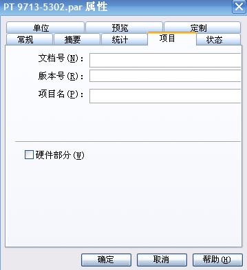

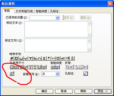

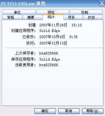

发表于 2007-12-13 09:53:33 | 显示全部楼层 来自: 中国陕西西安

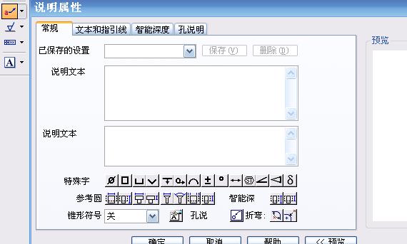

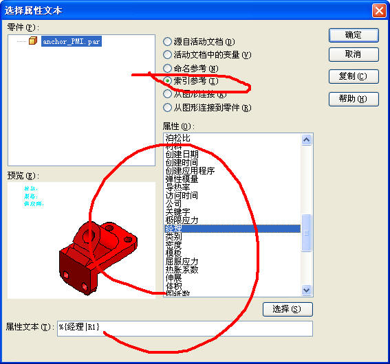

首先说明,关于链接的部分,我目前知道的就是只能连接对应的零件图文件属性里(摘要)(统计)(项目)三个选项里对应的内容。统计里只有(访问)有效。8 M6 U) B& R! Y
7 g! ~8 m% r2 Z. \9 I$ m! j, K1、看第1张图,在工程图中点击说明键,出现的对话框中的说明文本里输入格式。
) w9 v6 W6 R* ]7 i% E具体的连接格式是:   %{ 输入对应连接的名称(如作者)|R1}
/ J( l$ S! x! ~
% w! O, A: h0 U2 T9 N3 P2、看第2至4张图
# J1 U% m* U7 I. X* `这些是文件属性里能起到连接作用的内容。在对应的格式里输入文件属性里有的就可以,如输入,作者,标题,

发表于 2007-12-15 17:14:44 | 显示全部楼层 来自: 中国河北衡水
当一个零件在装配体中的数量大于1时,SE系统自带的重量列是总重。* a" e9 M! y- L% m. j  F
不知如何设置能否将单重带出来。

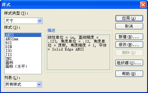

创建模版就是设置标准,以及建立与三维模型间的关联(属性的提取)的过程。
! ~* P+ r8 x# B' d涉及的问题:按照自己的要求修改、新建标准样式,指定要引用的模型属性。, u7 N  f, C4 g1 D2 M
:) 在“格式”下拉菜单中的“样式”里设置相应标准
8 f) E! c9 H* A4 A7 @) A3 d

发表于 2007-12-19 18:25:36 | 显示全部楼层 来自: 中国河北保定

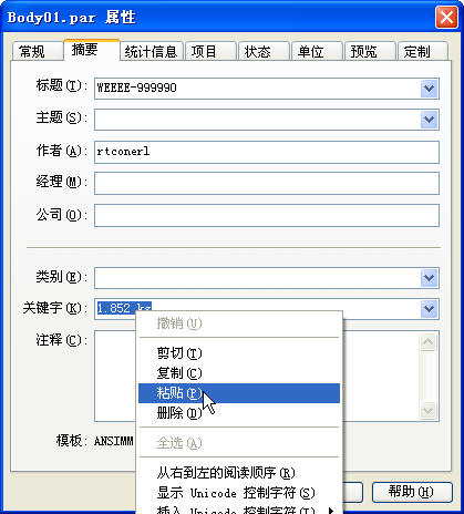

明细表里”单重“的问题已经有了定论:二次开发或者半自动填写。 :) :)

非常感谢Willie007的指导,我基本已经知道这东西怎么做了.

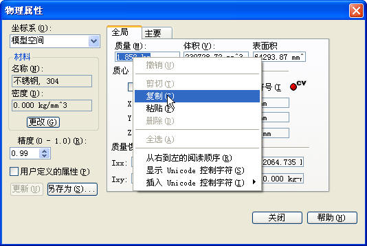

发表于 2008-1-17 00:16:46 | 显示全部楼层 来自: 中国重庆
这个问题以前讨论过,单重需要做二次开发,其实很简单,调用一个计算质量的函数,将计算结果写到变量表,然后,将变量显示到自定义属性里就可以调用了。关于表头,很简单,SE的明细表的表头不显示,自己做一个不久得了?
