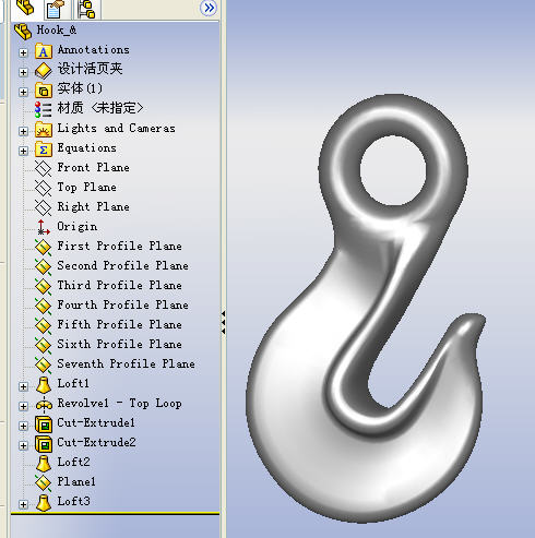

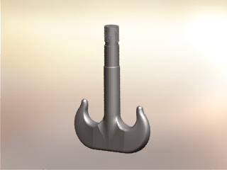

请教:像这样的双钩该如何放样呢?提供两个截面及约束线!请高手指教!谢谢!在线等!% x+ a& |' f. l) z+ b& `0 N
锻造双钩.PNG . u0 s3 G' L! J: K7 `' B

一看就知是SW08做的图,我一直用07的,帮不上忙了,
  g; ?/ H* ?. k3 A/ _给个以前从官方网下载来的SW2007文件你参考下吧!- l0 S1 I8 M" D6 w
1.jpg 2 J) _6 u+ v/ o: I
SW2007文件: 钩.rar (396.34 KB, 下载次数: 59)

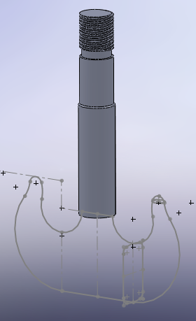

发表于 2007-12-12 16:06:43 | 显示全部楼层 来自: 中国广东中山
楼主,这个效果行吗?
发表于 2007-12-12 16:36:56 | 显示全部楼层 来自: 中国广东中山
又改了改

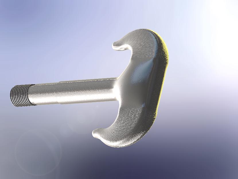

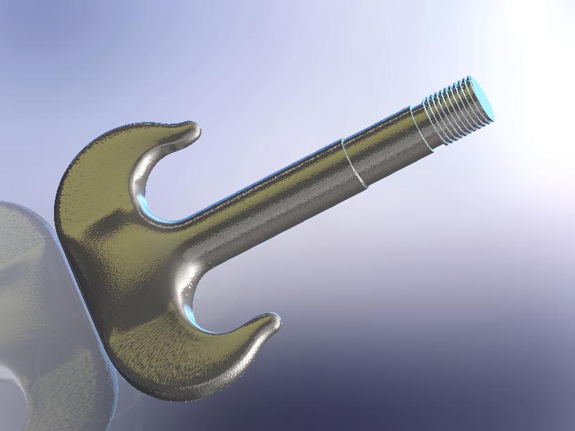

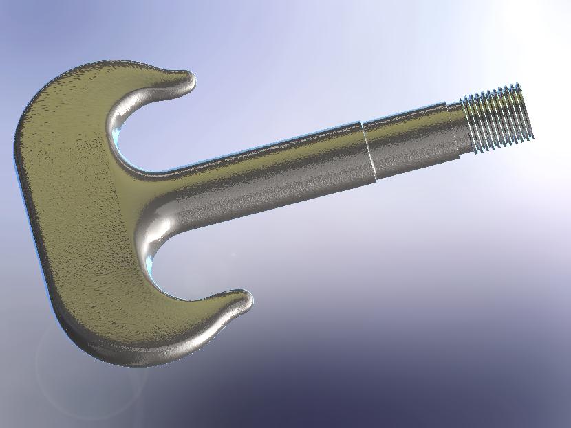

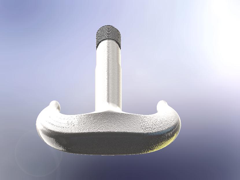

 楼主| 发表于 2007-12-12 20:05:47 | 显示全部楼层 来自: 中国江苏南通
