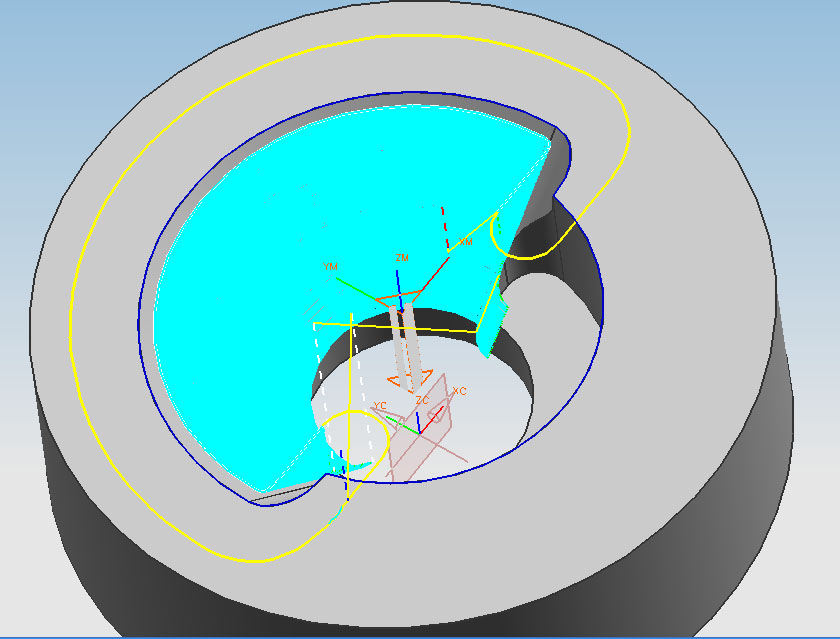

请高手帮我看看这个刀路,怎么吗乱七八糟的 101.jpg 102.rar (230.85 KB, 下载次数: 14)

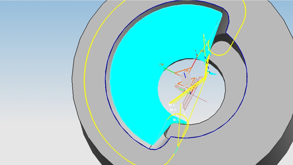

  Y/ `: }  C$ ]- c* Y' b我生成的刀路如下图。
 楼主| 发表于 2007-12-12 23:46:05 | 显示全部楼层 来自: 中国贵州贵阳
我是说0 p% B6 P. d7 a, b' T8 n
有一部分刀路跳出锥面了
7 W/ W: m8 _4 B7 ?  p% Q还有锥面外的黄线是怎么回事
发表于 2007-12-13 09:55:51 | 显示全部楼层 来自: 中国山西长治
在“切削参数”对话框中,去掉“在边上延伸”。

 楼主| 发表于 2007-12-14 00:04:35 | 显示全部楼层 来自: 中国贵州贵阳
原帖由 sxsanyi 于 2007-12-13 09:55 发表 http://www.3dportal.cn/discuz/images/common/back.gif
$ A5 x7 l1 D' k$ ?+ Z# P在“切削参数”对话框中,去掉“在边上延伸”。
/ f, F$ E$ q' R# \
谢谢!!!
