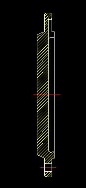

发表于 2007-12-23 08:29:02 | 显示全部楼层 来自: 中国江苏苏州
不知楼主对凸缘的理解是怎样的,我理解的是如图的左侧是凸缘,右侧是止口。
  ?# w' B' K4 t% _. J这个没有分清,就没有办法进行讨论了。
发表于 2007-12-23 14:54:50 | 显示全部楼层 来自: 中国江苏泰州
楼上超级版主的所提出问题是对提出标题者的提示。有些新手对所提的叫法可能有偏差,最好能附图上传,便与回帖和更快解决问题。
