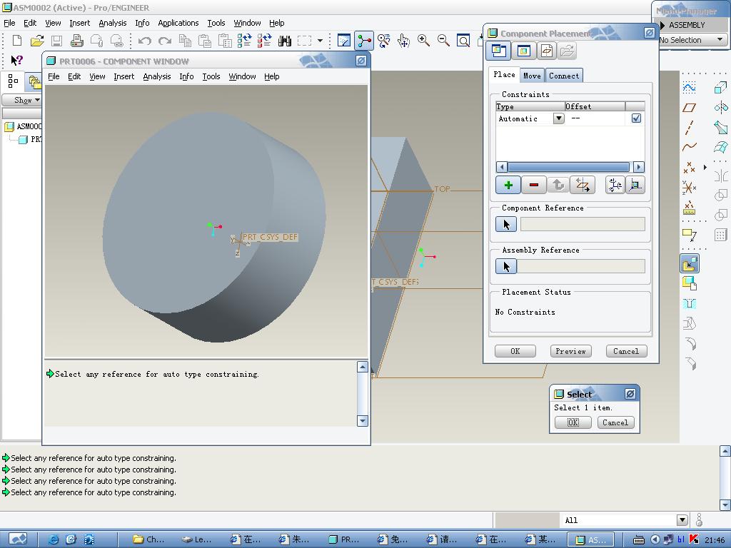

在装配时,加入一个新的零件,在设置约束时我需要用到这个零件的一些基准特征,可是这些基准特征被放置在这个零件的一个隐藏的层中,请问有没有办法在不放弃当前约束对话框的情况下使隐藏的基准显示出来.$ a* a* E8 o' r  g7 b3 r$ L
5 C1 O* }6 U0 r
例如下图:
# W5 ?0 M* \$ f) q2 T" D visible.JPG ; P' B( I+ f9 G( v5 S1 l

不用那么麻烦,在装配时需要找什么,直接按ctrl+F查找就可以了,非常方便
 楼主| 发表于 2007-12-26 20:09:24 | 显示全部楼层 来自: 中国江苏苏州
高手,非常感谢!!!!!
