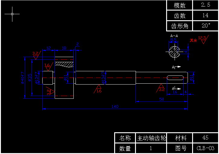

[已解决] 高手帮忙做一下这个轴齿轮的工艺
发表于 2007-12-11 20:57:58 | 显示全部楼层 |阅读模式 来自: 中国辽宁大连
刚刚开始接触这方面,经验少,有点无从下手,请高手指点,谢谢!!5 r: m2 ?. A9 M* H, k0 L* R, v

1  模锻毛坯,调质处理。; n# y0 k8 o5 n6 i4 j6 u
2  一端打中心孔,粗车外圆。* I% A$ o7 ]( @  g, O" F" o
3  调头打中心孔,车成除夹段的外圆、端面,退刀槽。
4 g+ M" W/ @6 ~. s4  调头车成夹段及端面。6 I- n/ h( n5 z, z
5  铣键槽,铣齿。/ \, K! u4 W+ j; l3 U2 a. C' K8 M6 ^' U
6  齿面热处理。
7 g+ Q& k8 y1 H2 T& X2 q. b+ C: x7  磨齿。若有必要,磨Ra1.6二处。

发表于 2007-12-12 12:45:11 | 显示全部楼层 来自: 中国吉林长春
1粗车0 N  m3 G3 L& g- U0 K& V
2精车4 k8 W7 ~9 M. D8 R/ i" r# f& B
3铣键槽,铣齿* f1 S3 e9 F& w0 I' b7 P
4磨齿

发表于 2007-12-16 16:10:45 | 显示全部楼层 来自: 中国江苏泰州
我可能与别人想法不一样,图样有没有什么问题?能装配吗?从工艺上来讲设计问题,轴和齿轮是否可分开?组装后成为图中结构?工艺好定!我看结构设计上可能有问题!

1  模锻毛坯,调质处理。0 A* A2 d: \- X+ p
2  一端打中心孔,粗车外圆。) ?* Z% P8 x# l/ P
  j% o6 y. t2 u+ j4  调头车成夹段及端面。
. h1 L, }" U+ N# D  o- r5  铣键槽,铣齿(建议滚齿)。) q" B7 D' c# m+ h1 ^
6  齿面热处理。
$ s: [7 ^1 [7 I7  磨齿。若有必要,磨Ra1.6二处(磨齿应该没有必要,现在的工艺也不是磨齿啦!一般采用硬滚齿面)
1 B5 l' I- v! [$ I+ v! {: S一点建议,补充一下!
