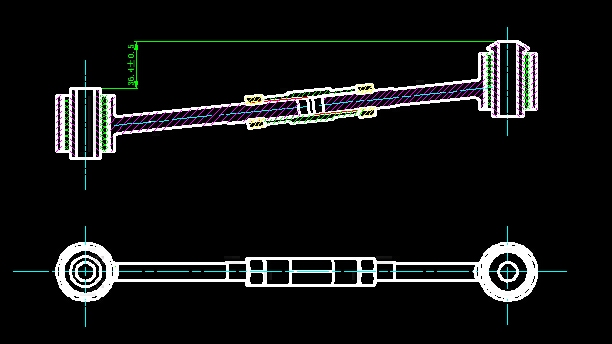

我想做一个检具测该产品的高度差,检具怎么做好点?我想用百分表读数的那种,但具体怎么放置还没有好的方案,请大家给点建议,谢谢!

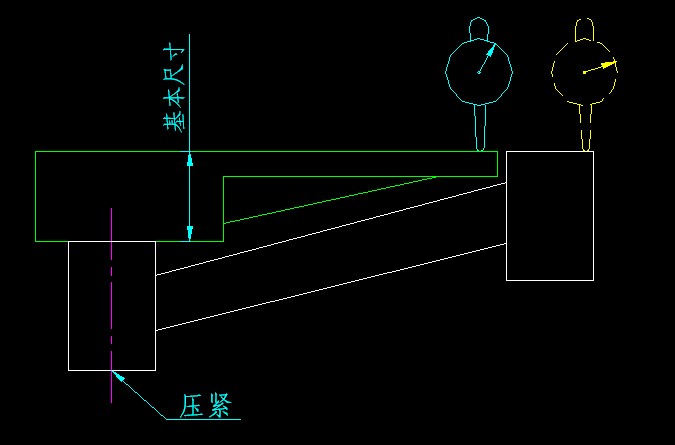

发表于 2007-12-11 21:22:27 | 显示全部楼层 来自: 中国广东
应助图2.jpg * t8 q+ d" Q, e/ O+ }  \
一个简单的想法:8 N7 T5 R4 M7 j0 d6 N
绿色的是一个自做的量块,把白色的零件固定在量块上,青色的百分表先在量块上对零,然后移到被测部位,就可以直接读出数据了。

 楼主| 发表于 2007-12-11 23:20:08 | 显示全部楼层 来自: 中国浙江宁波
原帖由 myfunction 于 2007-12-11 21:22 发表 http://www.3dportal.cn/discuz/images/common/back.gif! E" \* g0 I% Y1 @+ a
678574* r% W. X* I. u5 C4 P7 R. q, M
一个简单的想法:* c6 X" d: U$ b
  [/ _+ e& ~) {7 f3 o. H3 [
谢谢你的建议,但你这个校准块定位夹紧是不是有点麻烦呀?如果我夹紧平头端的衬套,来测锥面的衬套,那在测高度差时是不是要用一个附属面来过渡一下,百分表也不好放置呀?

 楼主| 发表于 2007-12-12 19:45:53 | 显示全部楼层 来自: 中国浙江宁波
我想用百分表来检验,下面是CAD图纸,高手给点建议,百分表怎么放置好些?最好给个简图

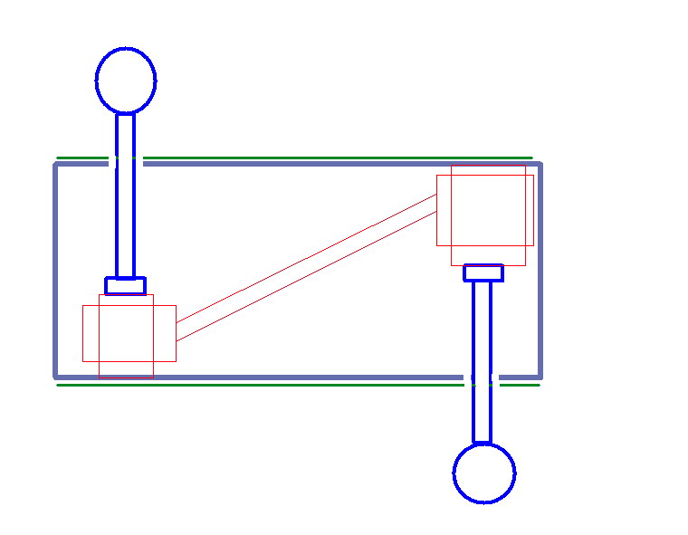

发表于 2007-12-15 23:48:46 | 显示全部楼层 来自: 中国台湾
用一個ㄇ(反面如倒u)型底的因為不會用cad畫只有用圖先解説,綠色線的高需比物件高可移動固定,兩邊用如圖用藍色分厘錶固定如圖而分厘錶高度需可測量物件高度,而倒ㄇ兩邊需同等邊,將物件放入後再將綠色邊固定於物件高度後分厘錶歸零,再將分厘錶兩邊量出數據讀出,對 了紅色畫出的是仔的物件不知這樣的解說你看了解了嗎
发表于 2007-12-16 09:49:06 | 显示全部楼层 来自: 中国江苏泰州
我看此零件的加工先要有一合理的工艺!从图上看还没反应出真实!是组焊的的吗?其实高度不是关键的!更重要的是两孔轴心线平行的问题!作一专用测量工具,不仅可测高度差又要测两孔轴心线平行的问题,这样才能保证是合格的产品!
