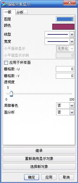

在编辑里的对象显示就可以改颜色,如下图所示:

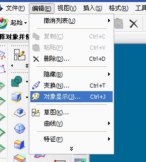

发表于 2007-12-11 17:48:52 | 显示全部楼层 来自: 中国福建厦门
按Ctrl + j. }: j# ?$ N1 Y8 R7 |, {8 P
里面有设置选项!
发表于 2007-12-11 17:50:41 | 显示全部楼层 来自: 中国浙江金华
编辑对象显示0 E' C: K* V8 d! |
然后里面的第二格参数--------应用于所有面--------选勾
1 z6 w" Z  n" [; n, e: r3 _# k确定就行了
发表于 2007-12-11 17:51:29 | 显示全部楼层 来自: 中国浙江金华
参数不选很多时候是没用的

发表于 2007-12-13 20:55:38 | 显示全部楼层 来自: 中国江苏南京
最简单的就是按ctrl+J
发表于 2007-12-14 17:53:52 | 显示全部楼层 来自: 中国浙江金华
Ctrl+j是《后设置》5 H+ a* @2 e" O: }, ?/ l
如果要以后都是这种效果就得用《预设置》
8 x% k5 H' h& b- s7 U/ N2 M两种完全不同的结果
