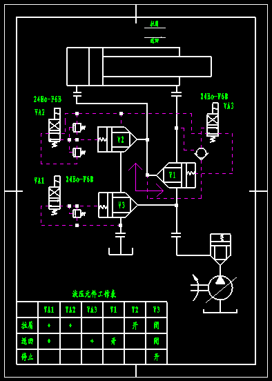

请各位高手分析一下此液压原理图,谢谢!

发表于 2007-12-11 19:27:03 | 显示全部楼层 来自: 中国北京
我第一个回答,不完整处请指正.6 ]" R  v* |" \/ p' G0 y+ W6 a+ A
1.拉屑: VA1 吸,控制V3关; VA2吸,控制V2 开.
3 _4 K9 e% L$ g" t" |8 b; t8 W油路走向为:液压泵-液压缸左端,; D. r) h( E( k' O8 @4 V2 j3 G! M
动作为: 活塞向右拉屑.
2 a5 z  U5 S. Y' e1 [2.返回:VA1 吸,控制V3关;VA3吸,控制V1 开.
2 ^5 N- w: h/ v5 f3 ^油路走向为:液压泵-液压缸右端,
3 W* W/ n3 g9 D2 t动作为: 活塞向左返回.
" R. h$ K1 l! \/ V3.停止:VA1 放,控制V3开;VA2放,控制V2 关;VA3放,控制V1 关.* _% k" z0 R1 \1 Q) S( [& W
油路走向为:液压泵-V3-油池.
0 c; W! r, o& k: U; X动作为: 活塞原位不动.
晨砂 + 3 积极应助!

V1关不严V2关不住油回油箱毛病是单向阀被压太大

VA1为何不用一个两位两通的卸荷阀,怎么采用了一个两位四通的阀,并且有几个口没有接油管?

这是我厂家的说明书上绘下来,我也觉得有问题看不明白,还望大师解答!!

这是一个简单的插装阀原理图,YA1通电,系统卸压,YA1断电油缸前进是差动,后退时YV2与YA3通电,油缸后退时YA2处的下边的先导溢流阀起作用(低压),使油缸后腔保持一定的背压。YA2处上边的溢流阀为安全阀。4 N3 s- \2 r! r
8 q! M& D8 s" p9 K
这个系统好像是专门为低压大流量,动作简单的液压机械设计的吧??

发表于 2007-12-13 16:16:38 | 显示全部楼层 来自: 中国江苏无锡
9楼的分析是对的不过得电的顺序我有不同的看法!! A( |. H7 m$ ~0 Z' r) j  c
首先V1是换向阀V2是压力阀,应该是充当的是先导的溢流阀(图不怎么清楚)且具有卸荷功能!V3是具有双节调压和卸荷的机能的电磁溢流阀作用就像楼上说的那样一个低压溢流阀一个做安全阀用!- H# U: q0 H, b: v
前进的时候应该是YA1,YA2得电V2打开!
, q. a, A0 |& ?6 L& x( @5 x后退的时候应该是YA1,YA3得电V1打开同时差动作用!
3 R1 g# _/ F; s4 s5 _, b9 A1 w停止时YA1失电V3打开系统卸荷!
晨砂 + 3 技术讨论,感谢您的参与!

建议楼主先核对一下液压元件动作表是否正确!!!

谢谢大家的踊跃发言,此液压元件顺序是我理解编的可能不对,请大家指正,再一次谢谢!!

应该是九楼分析正确:
. j7 P6 S: @: O' f; Z1)YA1、YA2、YA3均失电,V3打开,泵卸载工作,活塞在外力作用下可左右移动。
# n/ _  z# W- E2 Z* M, \2)YA1通电,YA2、YA3失电,V2、V3关闭,V1打开,系统差动连接,活塞快速右移。; ?0 Y( {) s4 @( L. S
3)YA1、YA2、YA3通电,V1、V3关闭,V2打开,活塞左移,无杆腔具有一定的背压(V2先导溢流阀调定压力)。

回复 11# 的帖子
11楼的大师分析的是对的,实际工作就是这样,控制回路我还是不太懂,请大师也顺便分析一下!!谢谢!!

泵出口的那个插装阀起单向阀的作用,但是在原理上画法有问题。
