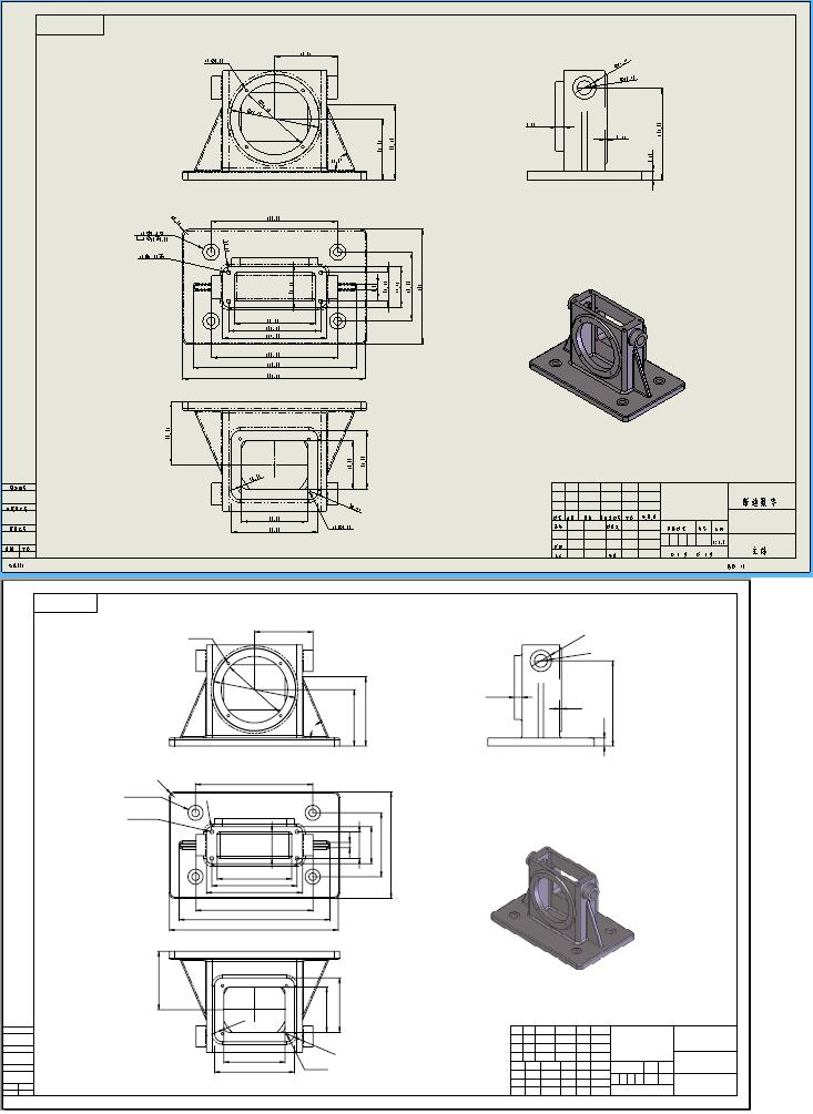

$ l# R( [* o1 [问题:工程图另存PDF格式,所有字体丢失。如下图:
/ L$ g. z6 w3 H, L( a- K附:1.在SW用windows自带的字体没有丢失问题;2. 我做的字体绝对没有问题(通过很多人的测试)。

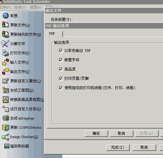

发表于 2007-12-25 16:04:52 | 显示全部楼层 来自: 中国福建泉州
是不是这里没有设置嵌置字体?7 j' z# t2 r5 p! {! ?6 ~3 P

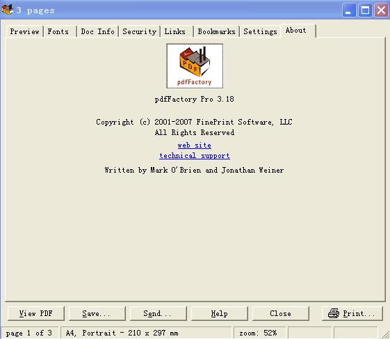

回复 4# 的帖子
请问版主是什么软件,是否可已共享一下?
