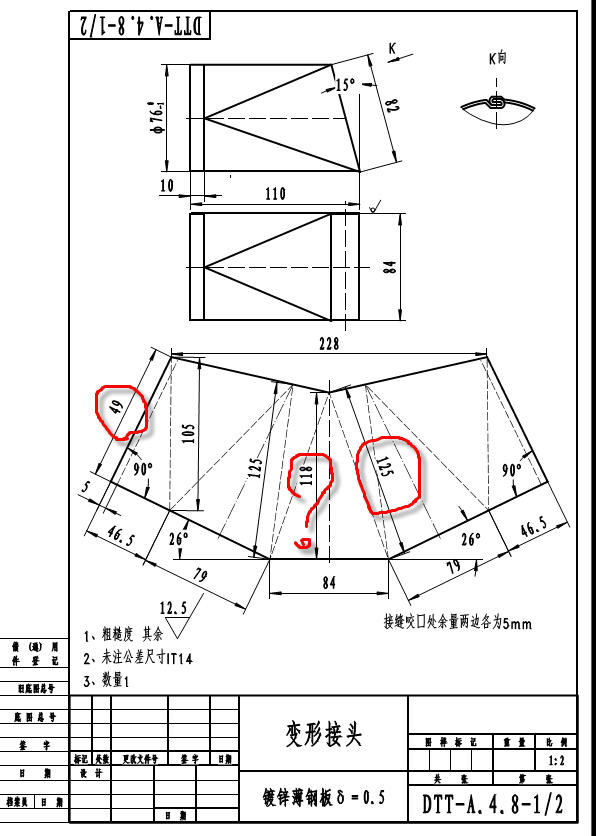

请提供一下思路。
% q/ o6 K( J2 [6 L能帮做一下最好,要能展开的
) r- n' \- E* t. J0 k
! v; u- z& n: Q- S! Q) j注:展开图中的虚线是我加上去的,原图纸上没有,所以并不完全是按虚线折的,纯粹是为标注方便。( s: Q# H8 q  @" k4 _
4 p+ X, s5 s5 H2 [折好后应该是天圆地方(差不多)的样子( m* I2 f' V% r0 ~  W7 \3 @

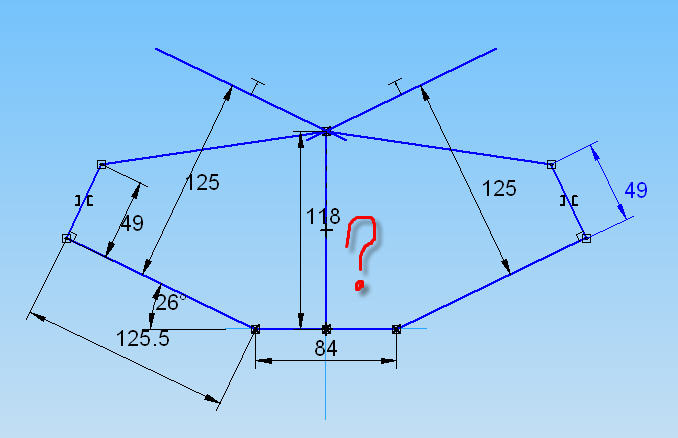

回#1楼:% Z4 _/ {0 a% R) _2 l- j6 g1 @! a
你的展开图尺寸是否有误?' ?5 C* N8 y& e, m3 b
' O: y# _: L2 c# X% i8 i( Z+ @

 楼主| 发表于 2007-12-12 08:32:45 | 显示全部楼层 来自: 中国江苏无锡
49的尺寸应为98,谢谢指出!
