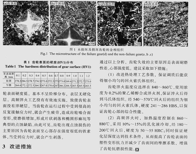

[推荐] 40Cr齿轮失效分析
发表于 2007-12-10 20:48:25 | 显示全部楼层 |阅读模式 来自: 奥地利
40Cr齿轮失效分析
40Cr齿轮失效分析.pdf
275.14 KB, 下载次数: 23
发表于 2007-12-13 15:27:28 | 显示全部楼层 来自: 中国四川眉山
说实在的,感觉内容可用性一般。
