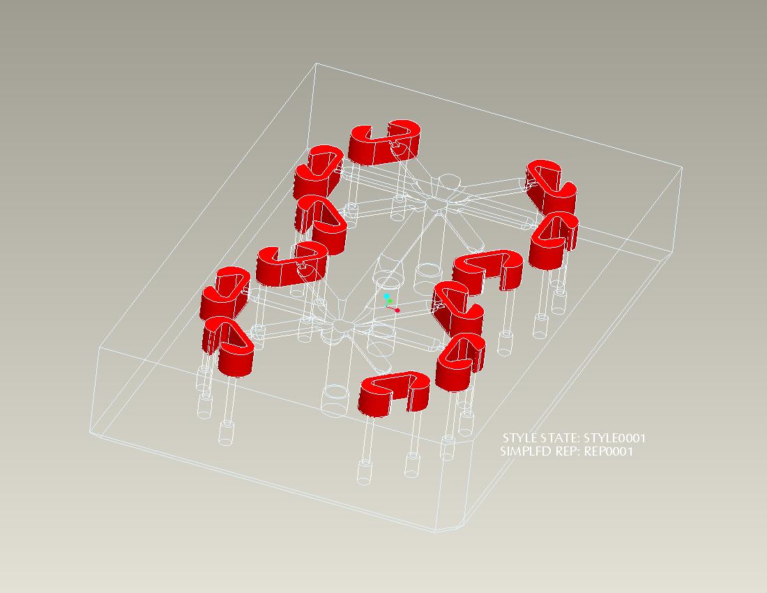

下图是我公司一新产品(TPE,高度10MM),我公司工程师提出了二种方案.
6 t5 X2 \4 c$ N对模具我是外行,哪位朋友能帮我分析哪种方案更好? 主要站在注塑生产的角度. :L

两个方案都唔好
: N. {& ^6 U+ `% w% @0 Y5 ]为甚么要排12件
9 s2 V* M! {8 B' T& d, N水口分叉位胶料太大

LZ的这两个方案从模具角度看,第一个方案好,胶位都在后模,不会有粘前模的问题,加工、配模、抛光都方便
8 A: E* n% |0 J% l$ b  d都是12穴的,注塑上是差不多!
0 h. k& K8 ?7 V6 h! l主要看能不能满足年产量的要求,此外,废料所占的比例能不能满足成本的要求

相对来说我倾向于第1种   制造加工起来比较方便  而且对于产品取下来来说  第1种也比较方便

还有,如想全自动生产的话,第一种方案改成潜伏式进胶

两个有点不是很合理,但要选的话第一个会好些
