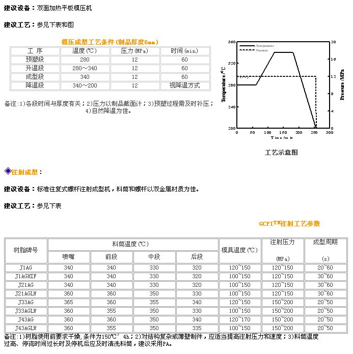

那要看你要用的是热固性PI,还是热塑性PI,热固性成型比较麻烦,主要是模压成型,但因其模具温度要求很高,要达到300度以上,要用专用的设备方可,但现在市面上有其板材料和棒材出售。而热塑性的成型就相对简单了,可注射成型,但注塑筒也须达到300度以上,因其熔融温度高。; H# Y& |, O! h2 u/ Y* j
给你抓了个图
