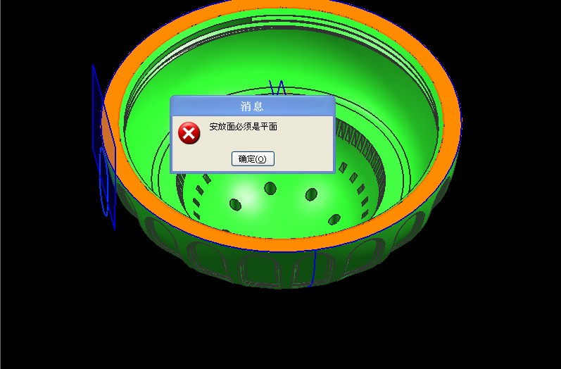

我这个在一个环型的面上放置键槽,可是提示说那不是一个面,帮忙看看怎么回事啊~~谢谢~

发表于 2007-12-9 14:34:37 | 显示全部楼层 来自: 中国江苏镇江
建立一个基准平面试试看

发表于 2007-12-9 17:34:04 | 显示全部楼层 来自: 中国上海
你先把曲线投影上去,在做

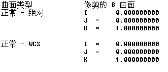

发表于 2007-12-9 17:47:22 | 显示全部楼层 来自: 中国上海
你 的那个面是个B曲面,你用分析对像看一下就可以了  r$ T# q- c, d: T, @; m3 ^

发表于 2007-12-10 13:14:00 | 显示全部楼层 来自: 中国山东淄博
安装面必须是平面。环形面不是平面而是曲面。就象楼上各位所说的,你建立个基准面是肯定没问题的。
 楼主| 发表于 2007-12-10 20:46:14 | 显示全部楼层 来自: 中国浙江台州
了解了,终于知道那个环型的东东不能放了,建个基准平面就可以了,谢谢各位回贴~~
