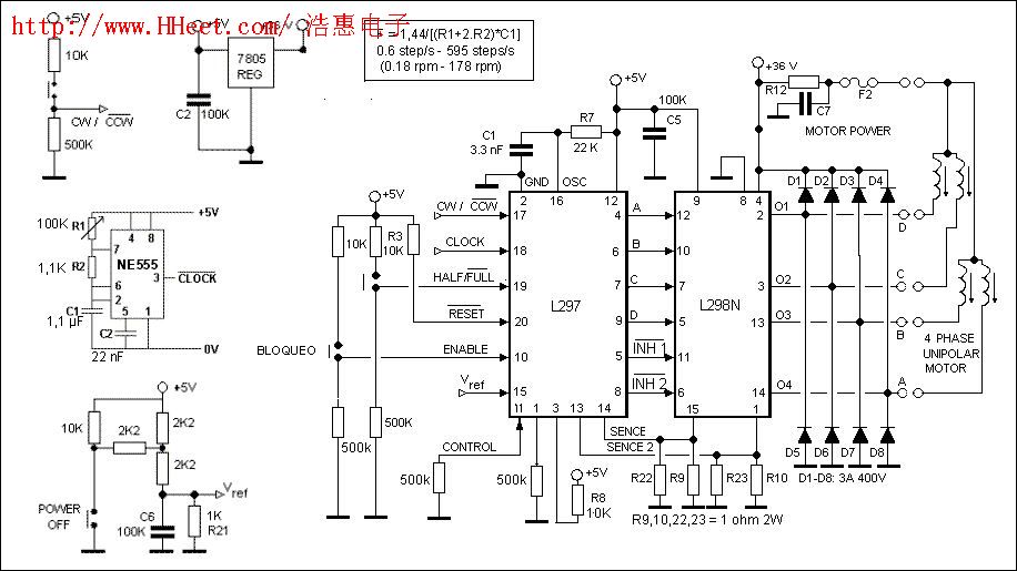

两相/四相(L297+L298)步进电机驱动电路
http://www.nnssh.com/chanpin/NS-cnc.htm

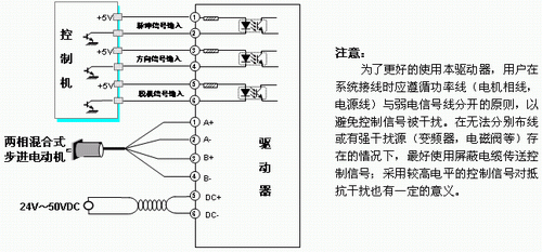

电源电压:驱动部分:本驱动器可适应较宽电压范围用户可根据自己的情况在10V-36V之间选择。一般来说较高的额定电压有利于提高步进电机在高转速扭矩,但却会加大驱动板的功率损耗和温升。
         前置部分:可在9-12V之间选择(推荐9V)。前置部分约消耗0.25A电流,在功率电源输入超过12V时不可将前置电源并接于功率电源,否则电路板上稳压IC发热严重)
输出电流选择:本驱动器最大电流值为2A/相,为配合不同电机使用,调整精密可调电阻以达到最佳电流匹配。
输入信号:本驱动器并口输入信号使用共阴接线方式,+5VTTL电平驱动

脉冲信号输入:该信号被驱动器解释为一个有效脉冲,并驱动电机运行一步,为确保脉冲信号可靠响应,脉冲电平持续时间不少于10uS,本驱动器最高信号响应频率为70KHz,过高的输入频率将可能得不到正确响应。
( N4 O  a, z- K4 I/ }& `
, h& Q5 u/ D$ V方向信号输入:该端信号的高低电平控制电机的两个转向,控制电机转向时应确保方向信号领先脉冲信号至少10uS建立,可避免驱动器对脉冲的错误响应。
精密可调电阻:分别设定Z、Y、X斩波线路参考电压 决定步进电机峰值工作电流(顺时针为提高电流值)

关于细分的说明:
NS-CNC步进电机驱动板可以理解为2细分,即J2、J4、J6为高电平时的半阶梯状态
L297与细分理论上不同之处是中间位置两相电流都与不细分相等(理想条件下应该是0.7倍左右),虽非实际意义上的细分,但是经验证L297在2细分(半阶梯)状态下运行效果还很不错。
输出接线方式
接线方式:VCC GND XAXBXCXD YAYBYCYD ZAZBZCZD
( o* k" u$ l" L

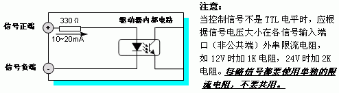

NS-cnc步进电机驱动器使用L297+L298的经典电路设计,具有外围元件简单,工作稳定性好的特点。L297+L298集成块是专为步进电机驱动而设计。L298是双H桥式驱动器。L298内含的功率输出器件设计制作在一块石英基片上,由于制作工艺的同一性,因而具有分立元件组合电路不可比拟的性能参数一致性,工作稳定。
L297是步进电机控制集成芯片(包括环形分配器),可产生四相驱动信号,应用于微处理机控制两相双极性和四相单极性步进电机。电动机可由半阶梯、正常和斩波驱动模式驱动,同时设于晶片内的PWM斩波线路容许以开关形式控制线路的电流。此器件只需要时钟、方向和模式输入信号。相位是由内部产生的,因此可减轻微处理机和程序设计的负担。
NS-cnc输入部分设置了缓冲隔离,在一定程度上可防止或减轻倒灌电流对计算机的损害。计算机通过并口为驱动板提供控制信号,而步进电机驱动器标定电压36V,在使用当中,如若不慎有意外情况发生,36V电压强行加在计算机并口其后果可想而知。
NS-CNC步进电机驱动器设有工作状态指示灯,在机件控制失灵时可帮助判断电机或上位机软件工作是否正常。
NS-CNC步进电机驱动器没有设置主轴电机继电器,该板以电路简捷,工作可靠为原则,在设计时没有添加杂项。如若确实需要,可另行接线控制。
注步进电机的接线方式:步进电机引线没有极性限制,只需分组。如2相双极性步进电机A与B、C与D可以互换连接,其工作不受影响,如果动力输出方向与所需不符时,可调换相接。
线路图:
在购买步进电机驱动板之前建议先下载:L297/L298资料并掌握其性能特点
