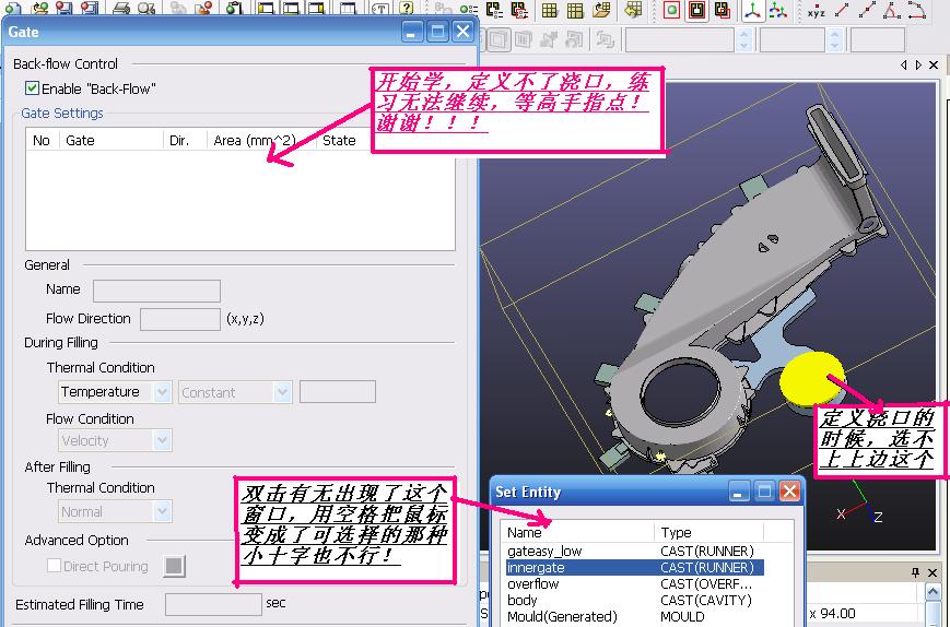

做anycasting2.4自带的压铸自带的例子,到“gate condition”的时候选不了压铸料柄的那个平面,如图中所示!!!
; T3 o4 E1 q! L不知道是我哪里弄错了!* j2 B& d6 _0 P8 g
请高手指点一下!

按一下空格健试试!                          .

按过了,不好用~~8 Q4 }& }+ e, R0 ]- x! G5 T8 m
我用的是软件自带的例子,料柄的那里怎么还有个小薄的加到料柄上了,那个是做什么的呢?
. s: k8 H. @9 Z2 j! Q视频教程里面的没有啊~

如果你把那个小料柄去掉的话,就不能设置浇口了,所以例子上的那个小料柄是有作用的,用它来设置浇口属性。
2 `7 _: s# O, u特定情况下不用使用这种小料柄,那就是你的料柄上的那个面是整个求解域内最高的一个面

你指定浇口在那一方向 按一下空格健试试!

按住空格键,然后左击就选中了!

我也遇到过这个问题,是因为网格划分有问题造成的,因此你必须划分好了才行

这个小饼不能设置成RUNNER只能设置成GATE; O. |$ Q2 O; M/ n$ I, `
如果没有这个小饼的时候" W; Q/ f; B( H# C6 p
就可以点击那里设置成RUNNER再在你图示的那里用空格点选

 料柄的高度高于产品高度就可以 但是低于就不可以

楼主,在最开始的“实体设置”,准备设置浇口的那个部件,你是设置成什么实体类型的,是设置成Runner,还是Gate?. L. w2 O# n0 r: h; D
