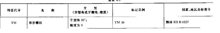

发表于 2007-12-28 14:36:05 | 显示全部楼层 来自: 中国安徽芜湖
的确是梯形螺纹。

发表于 2007-12-28 15:30:31 | 显示全部楼层 来自: 澳大利亚
ISO 2901:1993米制梯形螺纹基本牙形和最大实体形状
: R. r" y. e& y" x' CISO 2902:1977米制梯形螺纹一般示意图* Q7 j( y" F! o9 u1 M
ISO 2903:1993米制梯形螺纹公差) A: R! a9 d9 z
ISO 2904:1977米制梯形螺纹基本尺寸
