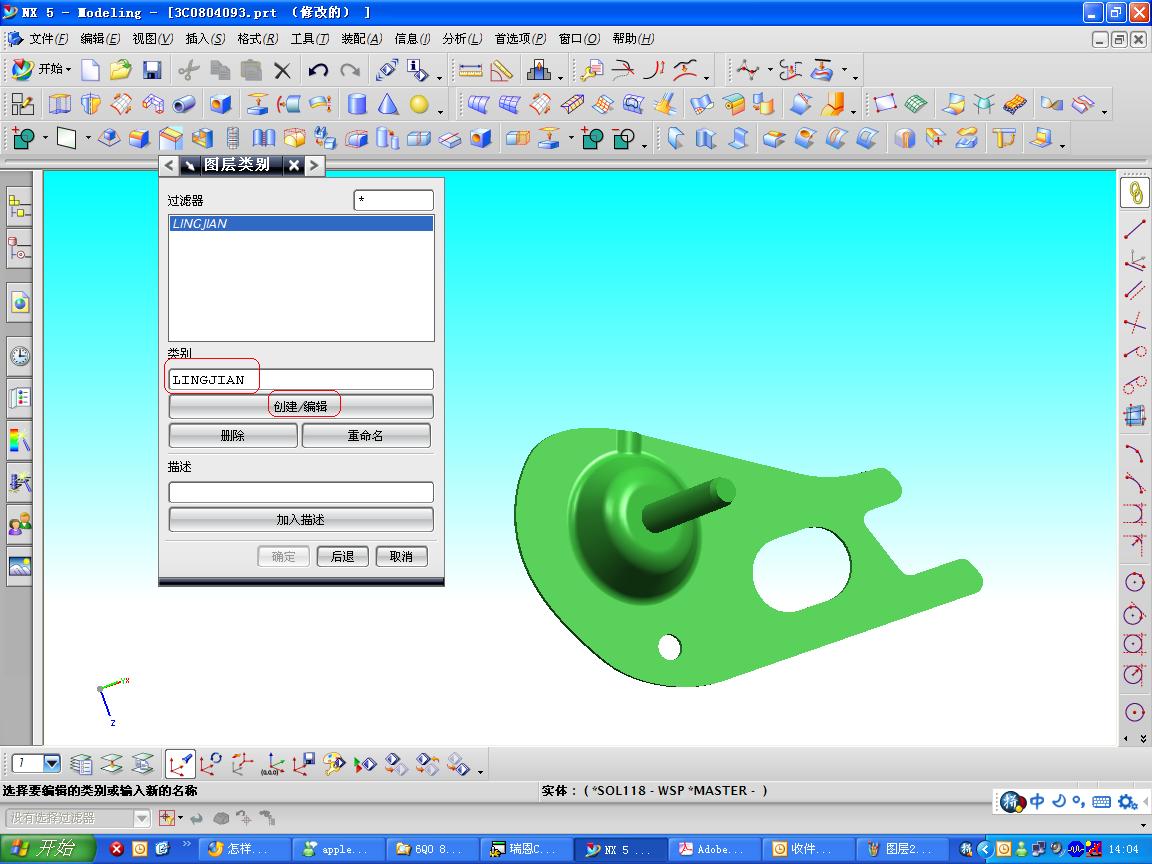

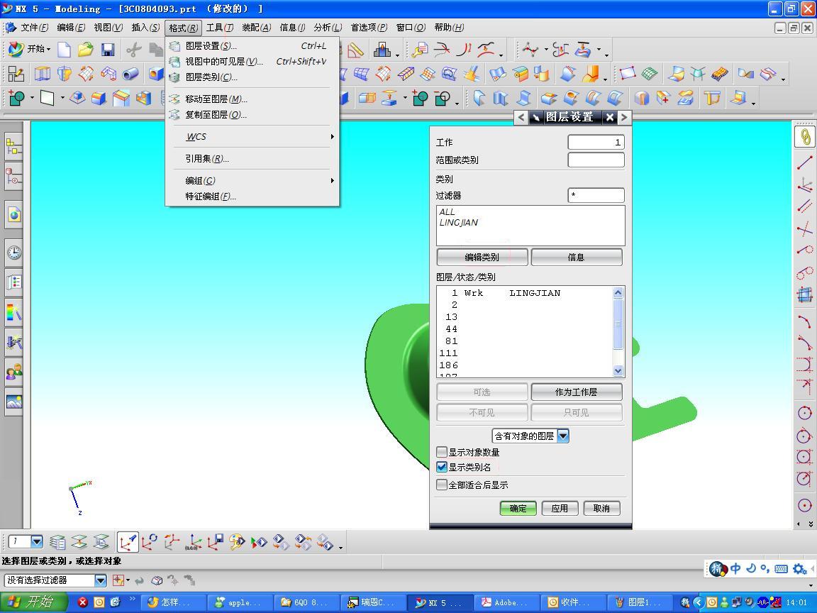

回复 1# 的帖子
在建模状态下,选择格式--图层设置--编辑类别--在类别下面空白处填写零件名称---创建/编辑--点击图层中的数字--添加--确定--确定,将显示类别名前打√,就可看见了。0 B1 F, ~" W0 f* U# m; p0 v" W( O

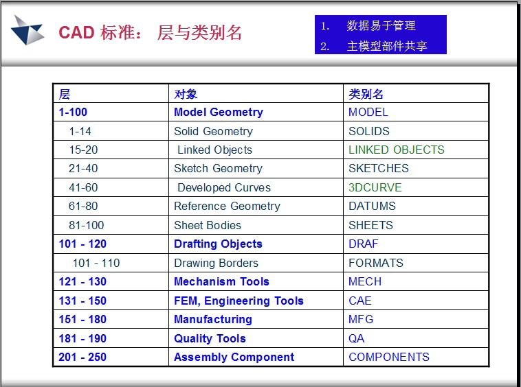

图层用习惯了确实很方便,下面是我在一个教程里看到的图层设置法,不过也可以根据自己的喜欢来确定
luohuayu + 3 应助

层的设置、利用
  有许多人从不利用层,他们将不需要的东西blank掉。另一些人滥用层,他们开了许多层,自己都不知道哪一层放的是什么。其实,做一个规划,养成好的习惯对你的制图来说是十分有利的。大多数公司都有制图标准,规定哪一层里放什么东西。我们建议是这样的
1 _$ o5 d6 ^) w) p8 u1-29层里放solid
- I" Y! y. j& X) A% _( f, Q30-49层放sketch,每一个sketch放一层。/ C+ E) R0 y) H! h; _9 b
50-59层放置datum数据平面及数据轴# n+ ?! i- J) y2 B4 K6 O% e4 p8 s
60-99层放curve及其它需要的object( l- n* w& Y6 R+ Y; f5 D3 o
100-149层放其他临时object! _7 o7 O% _3 c3 t$ w' @2 \% o" A8 b
150-199层备用
3 y) C0 A+ L, Q  x( @6 L& f* _2 e200-249层属于制图范围层1 y0 z* c2 }- ~; d& a# |; P9 K* r
250-256留作它用
, {; o: X" ]6 a1.层可以命名、分类
. L  N5 ^% ^' ?0 a- _' s, W- h" n' [! X    为了便于记忆以及方便他人修改,层可以命名分类。刚开始觉得不方便,用习惯了会发现它的好处,特别是开发大型零部件时。+ j& a7 P% S- u7 n2 r: y4 H  T
2.层可以方便出图。
9 W5 r8 h1 h9 ?8 q/ s! k   有时,出图时要将某一层的东西关闭掉。比如你要将汽缸的盖子打开,出一张俯视图。或者在某些大型装配时,你只要显示某一层的内容。2 u$ h3 G( f. w
3.关闭不工作的层,加快显示速度, b" b4 [0 Q3 k; o) X( ~" c# r' k% p8 h
    出图时为了加快显示速度,通常可以将不需要的层关闭。有时还需要将某些视图关闭,设为inactive一般来说,越是大型装配,层越重要。所以要养成好习惯。
luohuayu + 3 技术讨论

发表于 2008-4-17 11:34:31 | 显示全部楼层 来自: 中国辽宁沈阳
还可以对图层加上中文标识/ N8 s9 q& J! D1 u* Q; V: C
图层设置---编辑类别--输入图层名称进行创建和编辑) C& \+ O4 ?" `$ q: W6 \
在下面的描述里就可以添加中文字符了
