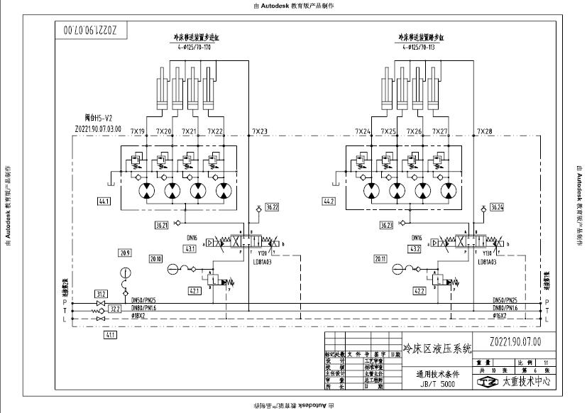

液压马达的单向阀的作用?

油缸回缩到底时,由于惯性,分流马达可能还要转动,但此时油缸大腔已没有油再输出给马达.
& c/ Z, [: g5 f7 W2 b+ w/ n' k. |为了防止吸空.,特设单向阀补油.
! a- M/ N: |' m5 r1 e6 @6 O顺便把楼主的图贴出来.
" Z' F; H; ~$ D6 X# ]" ~呵呵,太重!好熟悉的地方.& w4 W2 t" L- S1 Q6 m- G( u

发表于 2007-12-9 02:12:58 | 显示全部楼层 来自: 中国河南周口
那个单向阀和溢流阀完全可以用个插装的溢流补油阀,结构更紧凑

发表于 2007-12-12 20:09:45 | 显示全部楼层 来自: 中国江苏徐州
很 简单阿0 E" `( J5 V5 |  q* V
就是防止动力元件已经停止,但是马达由于惯性还在继续运转,此时马达就充当了泵的作用了,一边产生负压,图中单向阀就是避免此类现象发生而提供补油 的阿

发表于 2009-12-9 20:28:32 | 显示全部楼层 来自: 中国四川成都
补油用的单向阀,同步马达都是带有这个单向阀的,当四个油缸行程至终点时,为了消除同步误差,单向阀和溢流阀的作用是同步马达还是转动的时候用来补油的或溢流的

补油的 防止马达吸空 和溢流一起称作补油溢流阀

各位师傅能不能以这张图为例再讲讲分流马达在这里的工作原理?
发表于 2009-12-14 14:38:31 | 显示全部楼层 来自: 中国江苏常州
补油用的,防止马达由惯性会吸空而设的补油阀。和旁边那个溢流阀和起来称防过载补油阀。
