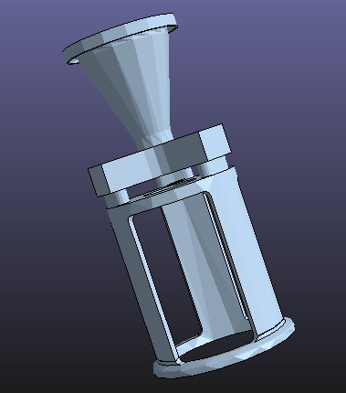

小弟搞熔模铸造的,刚刚开始学这个软件,做的第一个练习很成功,模拟的结果比较好。前天做了第2个练习,可老是充型到30%左右就开始凝固,然后充型率就慢慢减小,时间也开始后退……搞了几次都不行,请各位大大看看,帮下忙!!

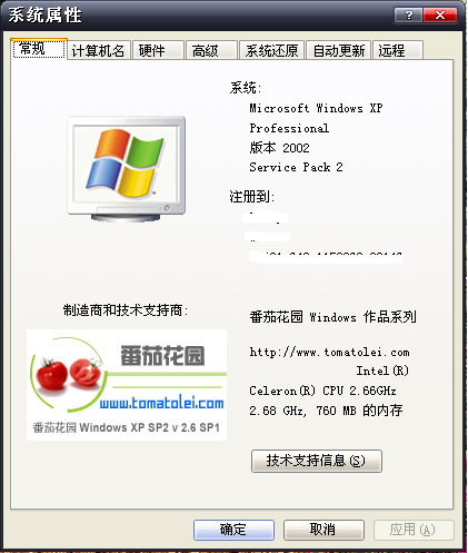

发表于 2007-12-8 10:36:34 | 显示全部楼层 来自: 中国浙江台州
帖你电脑配置  ,或成功那个模似看看
 楼主| 发表于 2007-12-8 11:30:36 | 显示全部楼层 来自: 中国江苏无锡
电脑配置,很一般很一般
发表于 2007-12-8 11:43:36 | 显示全部楼层 来自: 中国浙江台州
根咱的差不多可能是跑不动( w# c' _2 u( T2 k8 T
; [/ j6 s9 p  h
都说内存要2G,能否放上你那个跑成了东西,让咱也试试

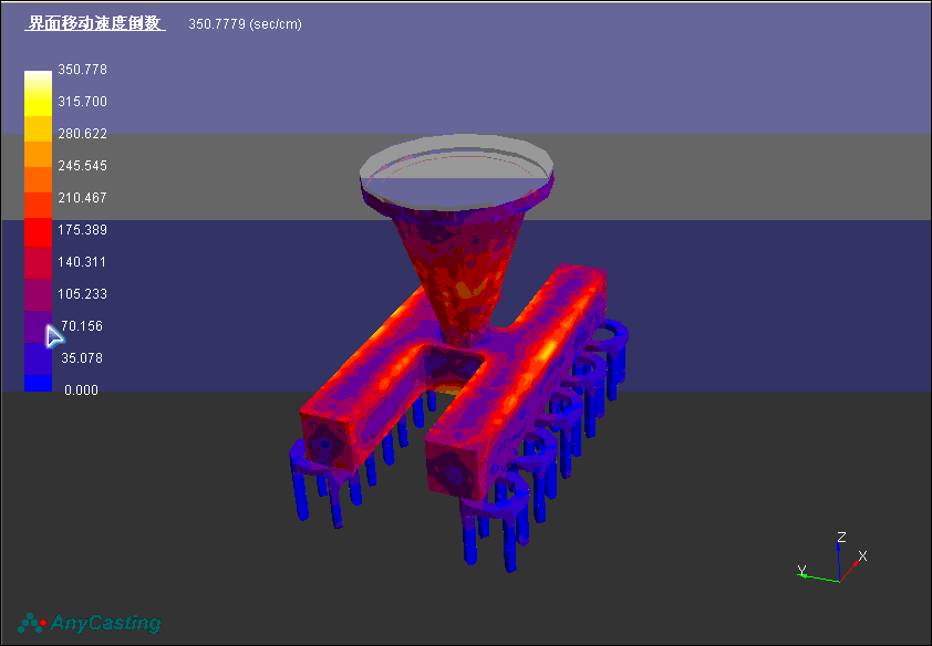

 楼主| 发表于 2007-12-8 11:44:08 | 显示全部楼层 来自: 中国江苏无锡
成功的练习,截图质量不是太好……( L% V! E  H, o4 F0 K, {- M
/ M# x8 L0 }3 O0 p& u[ 本帖最后由 kaily 于 2007-12-8 11:46 编辑 ]
 楼主| 发表于 2007-12-8 11:50:16 | 显示全部楼层 来自: 中国江苏无锡
这个是不成功的,比上面的文件小多了,既然上面的都跑得动,这个应该也没有问题呀,不解……
