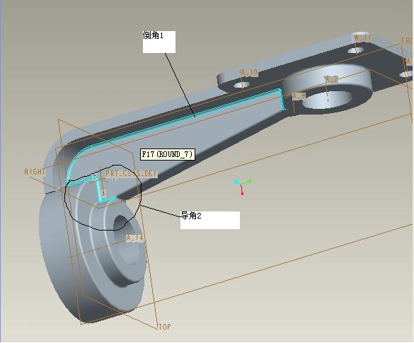

自己按照教程做了个东东。但,在导角的时候出现了点问题。
8 }4 j3 u- H1 o4 v7 x2 U. h如果直接做导角1的时候是不能完成的。但,要是先完成导角2,再做导角1就可以完成了。
6 {, T9 `# l3 _  U% R0 m这个东东的其他导角也出现过类似问题。好多部分都要有先后顺序。
# l1 {( K( l: N( x. W不晓得是咋回事。哪位高手遇见过类似问题?还请指点一二。

是的,有的导角先做和后做是不一样的,我碰到过很多,必须在某个特征后进行导角才行,在其它地方都无法生成,不过这只能靠经验了,可能没有什么定数

这以我的经验就是过渡的问题,所以倒角时一定要看好那地方过渡可能有问题,提前解决好点~!~!

好象在大倒角上倒个小的倒角可以..不能在小的倒角上倒大的倒角.

那在相同的导角上导相同的导角好像也不行啊。我做的都是导圆角。大小都是一样滴。
, P6 Y( O! q; [2 x0 D1 h看来经验太重要了。呵呵。

倒角会沿着一条没有分叉的线条自动延伸,+ @0 s3 D' o7 G2 I6 t7 d7 a- |
而在一些倒过角的地方,原来的直角线条会被倒角后产生的圆弧线条取代,这样也就出现了先倒和后倒的差别
