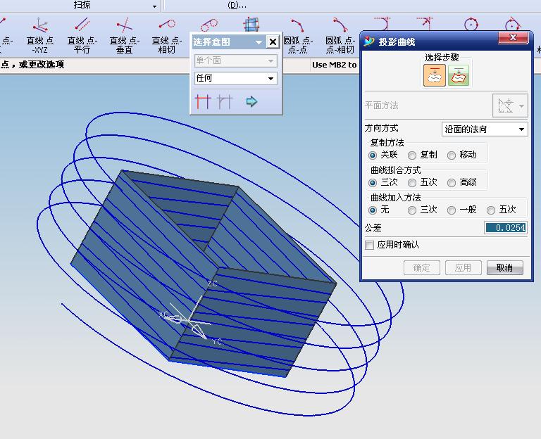

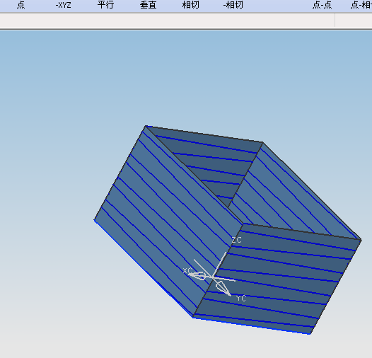

帮我看看 我的螺旋线投影到面上怎么是这样的啊?

不知道你想要的是什么结果
6 S# V+ r. y9 O8 w' n7 p5 f一般来说方向方式里面是可以选择投影方式的
发表于 2007-12-8 18:07:36 | 显示全部楼层 来自: 中国河北沧州
投影方式应该用“指向一直线”~~
发表于 2007-12-10 22:59:55 | 显示全部楼层 来自: 中国浙江金华
不能沿面的法向
; t- p3 o# `3 o8 ]: H; F. D. H
7 z1 @& o5 a2 ?' ^4 A6 x用沿矢量方向吧
