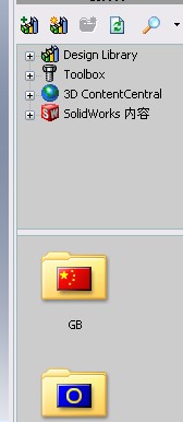

能掉出先加载toolbox再设置就可以了,右边设计库里有很多的标准

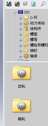

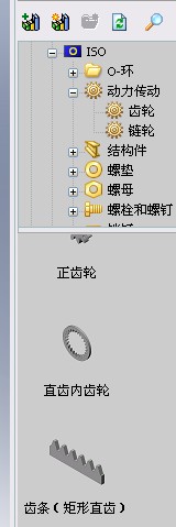

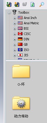

从Toolbox的ISO中调出动力传动--齿轮,GB中没有.
发表于 2007-12-8 21:38:53 | 显示全部楼层 来自: 中国山东威海
点击:工具-插件,然后勾选TOOLBOX基TOOLBOX  BROSWER,然后再点右面的TOOLBOX里的iso标准如图所示

在GB标准;里没有齿轮,在ISO标准里倒是有的,也可以生成齿轮——当然全部都是英文的。怎么让做成中文的,有没有高手能指点一下。
