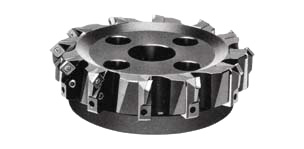

发表于 2007-12-7 18:15:47 | 显示全部楼层 |阅读模式 来自: 中国江苏苏州
请问大家图片上的是哪个种类的铣刀,和普通的铣刀相比,有点和缺点在哪,因为这种方式铣削很长见,还有在铣轴上挂的刀的个数也不一样,具体应该挂多少把比较好,麻烦说的详细点,谢谢

镶齿套式端面铣刀

发表于 2007-12-7 21:00:01 | 显示全部楼层 来自: 中国江苏扬州
端面盘铣刀,可做成镶齿,也可做成焊接式,或机夹式.

发表于 2007-12-7 22:47:19 | 显示全部楼层 来自: 中国湖北宜昌
是一种自制镶齿端面铣刀,在基本上不用了,现在用的是可换刀片的端面铣刀.

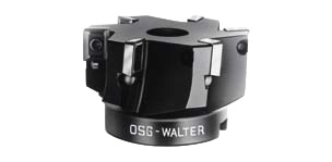

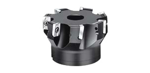

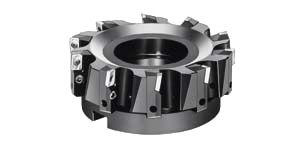

发表于 2007-12-9 12:34:29 | 显示全部楼层 来自: 中国浙江宁波
PWB0010.JPG PWB0008.JPG PWB0035.JPG PWB0028.JPG PWB0032.JPG .$ P: A( `2 i) N2 ], f9 E( e
面铣刀的种类有很多.有普通的和镶嵌式的.结构也是有很多种.上图是刀片的.普通的装夹焊接的刀体有2、4、6、8把刀体等。一般根据具体的加工情况而定。
