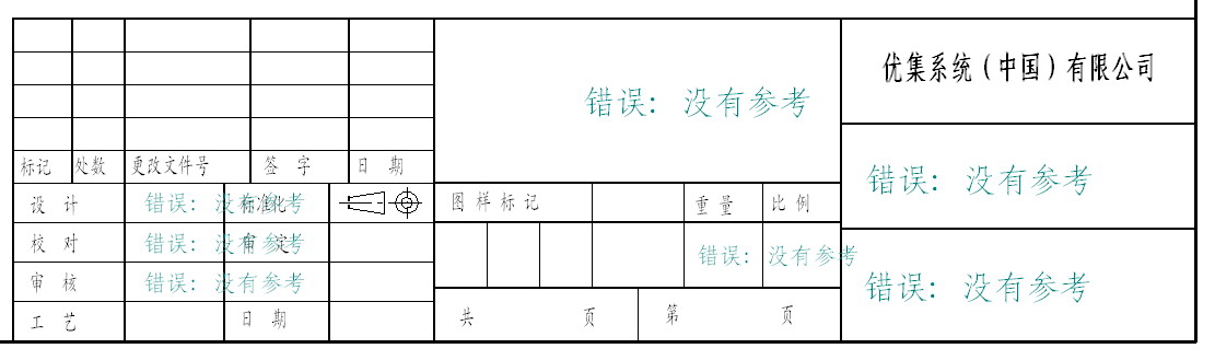

发表于 2007-12-10 14:09:23 | 显示全部楼层 来自: 中国浙江丽水
如图
& t6 k& Y+ k1 P3 `; y5 l( w  D; [1 GSE自带的模板中就有自动生成标题栏内容的。4 `9 g( z- ^( m3 T; T6 Z* T6 D' R
自己可以改进,添加自定义的变量,如第几页共几页,在零件图或者装配图中先赋值给他。导入后就自动产生了。

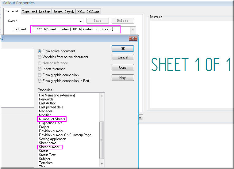

发表于 2007-12-11 11:29:59 | 显示全部楼层 来自: 中国天津
一般我都知道,我想知道数量的哪个参数在属性里面是哪一个,还有就是页数跟,总页数怎么设置的,参数里面对应的哪个?
 楼主| 发表于 2007-12-11 14:45:53 | 显示全部楼层 来自: 中国福建厦门
发表于 2007-12-11 17:13:09 | 显示全部楼层 来自: 中国浙江丽水
页数和总页数是自定义变量,要手动输入的

在视图的菜单下,选择背景页,然后逐页编辑标题栏。其实很简单,你只要编辑一种,其他所有的页面,都可以复制。用增加注释的方法,此时文本采用下面的属性链接方式。但此时选择属性的时候,记住,要使用第三个选项:链接的属性。

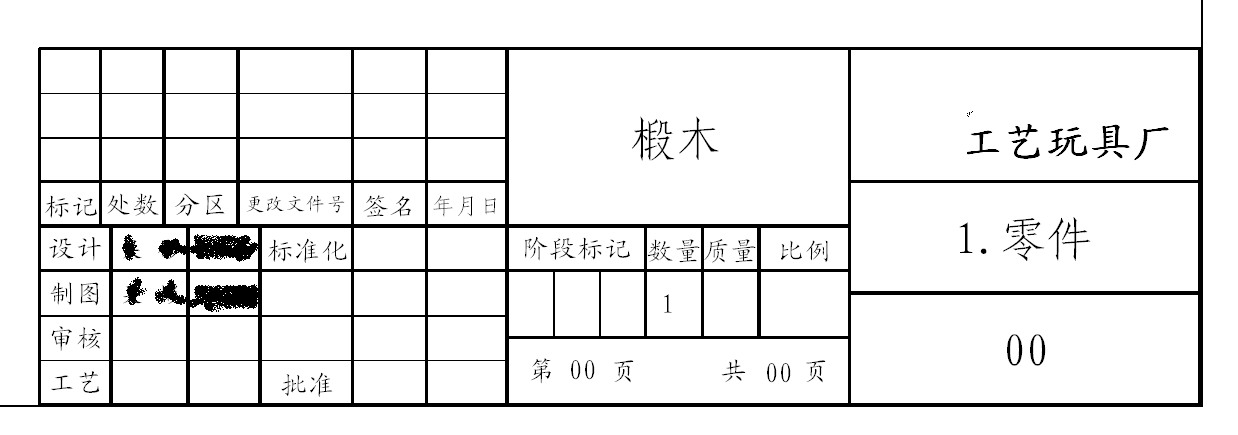

发表于 2008-12-27 09:02:53 | 显示全部楼层 来自: 中国河南洛阳
明细表的设置已没问题,标题栏中的名称和材料即属于自定义的属性没问题,问题是如何关联内部属性,比如:比例,总重量图号等等。
发表于 2008-12-28 16:12:44 | 显示全部楼层 来自: 中国上海
置顶的《solidedge零件、装配、工程图模板设置》很详细呀,我就是按照那个教程来设置了公司的标题栏,明细等。
发表于 2008-12-28 16:22:37 | 显示全部楼层 来自: 中国上海
原帖由 tjdai521 于 2007-12-11 11:29 发表 http://www.3dportal.cn/discuz/images/common/back.gif
+ n* T+ T9 y$ f4 Y一般我都知道,我想知道数量的哪个参数在属性里面是哪一个,还有就是页数跟,总页数怎么设置的,参数里面对应的哪个?
: A( Q4 C( H, o/ X9 `, w  h
* L# w) ?& l' W# A# G1 f
我是直接将原有模板里的复制来就完了,没有去深究。不过你查看一下SE中的模板,就知道大概了。
