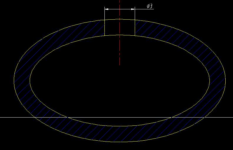

我现在需要制造一台可以在橡胶条上打孔的机器,橡胶条形式于汽车车窗上密封条,很软,中间空心,一条长度有1米多,需要在一条上打10个3mm孔,但孔不打通,打通一边就好。
2 B1 i  j+ ~( i因为胶条很软,钻头下去过快或用力过大就会将胶条打穿或孔打的不标准。我现在设想方案如下,不知道是否可行,在此讨论一下:5 d3 P! g5 @$ Y" K1 [# A; R
1,钻头转速应高,转矩不需太大。所以我用风钻(气动刻磨笔)。
5 I& U* ?7 d# f7 t6 l2,将风钻按孔的数量和间距装在一固定板上,固定板于气缸连接
4 v- m0 U- L8 E( w. S7 k3,线割胶条轮毂的模具,将胶条固定在模板上,使它不能晃动。; B; N2 x* Z9 t' B
4,气缸向下快速下降至距离胶条上方3cm处,触动限位开关,限位开关给信号于流量控制阀,减小气体流量,减慢气缸下降速度。
8 O) r, r3 l! P+ f; f3 O5,气缸缓慢平稳下降并将胶条钻孔后快速回位。* M! x& L8 v+ [% g# B2 F- N/ G5 {
: r) d' e( S# j) K, a以上是我设想的方案,不知道是否可行,请高手指教!谢谢!

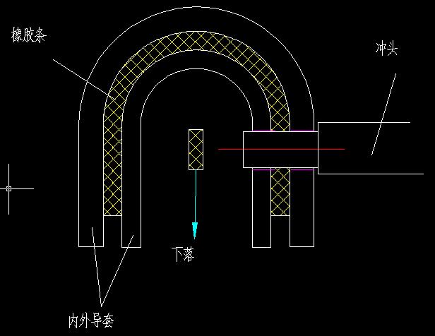

为什么要用钻呢???用冲压不是更好。不知道1楼的老兄在钻橡胶条的时候,胶条会不会损害??
2 u6 C  A% [) E  n  o; a0 T3 D橡胶是弹性很大的材料,在进行钻孔时如果控制不会钻头速度及下钻速度很容易把橡胶条撕裂的。
% b) n/ p. O7 e! T) _1 I4 ]2 s& C本人建议采用冲压的方式,具体的工艺如下:假如橡胶条为C性,橡胶条导轨采用嵌套的双C型,采用自动化供料方式进行送料,当料送到预定位置后进行冲压,可控制冲床的下行行程控制下冲的深度,保证其冲压下落的圆胶片落入下方。
发表于 2007-12-7 16:33:21 | 显示全部楼层 来自: 中国河北沧州
如果担心内导套强度不够,可把内导套做出实心,冲压后橡胶条撤出,再使冲床冲出残留的圆胶片。

原帖由 ldy188 于 2007-12-7 16:30 发表 http://www.3dportal.cn/discuz/images/common/back.gif
  h& X7 j* d6 t/ F5 y- Q为什么要用钻呢???用冲压不是更好。不知道1楼的老兄在钻橡胶条的时候,胶条会不会损害??" N0 D' H+ {0 ]) P  p" C& f9 {
橡胶是弹性很大的材料,在进行钻孔时如果控制不会钻头速度及下钻速度很容易把橡胶条撕裂的。! }" Z1 K  b1 Z
本人建议采用冲压的方式, ...
. p3 b( P) w5 }- |. ?& b' f( |+ f; A* w9 }
我的胶条中间是空心的,只要冲一面孔就好了!
