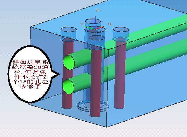

[讨论] 这样行的通吗
发表于 2007-12-7 13:08:59 | 显示全部楼层 |阅读模式 来自: 中国江苏无锡
打个比方系统流量需要20通径+ c: ^: e+ I# E
能不要用总通流面积等于20通径的   若干小孔代替.
/ R! I2 X" _2 m  ?  K有点迷糊了,打20的孔要穿孔了,可以打好几个10的孔,能不能替代,25MPA.90L
发表于 2007-12-7 13:49:39 | 显示全部楼层 来自: 中国浙江绍兴
当然可以了!不会最好总流通面积稍微比20大点!小孔总归压力损失多!

发表于 2007-12-7 21:45:52 | 显示全部楼层 来自: 中国安徽芜湖
正常的设计思路都是:用小孔代替大孔,这样可以提高寿命若干倍。

发表于 2007-12-8 00:55:32 | 显示全部楼层 来自: 中国上海
可以啊!其实液压元件中有许多就这样设计的.

发表于 2007-12-8 07:09:01 | 显示全部楼层 来自: 中国江苏徐州
需要注意的是通流面积要足够就行了。

发表于 2007-12-8 10:40:17 | 显示全部楼层 来自: 中国河北唐山
只要通流面积相当就可以了,但要注意有一个不均匀的可能在里面,所以通流面积必须有一个余量

发表于 2007-12-9 02:36:49 | 显示全部楼层 来自: 中国河南周口
1.我见过力士乐的单向阀里面就是很多小圆孔,当然了这是结构决定它必须这样做
) r+ Y' s1 q! E: @- j- Z! C' ?. u   2.没想明白楼主这样做怎么会使油路块变小呢?

 楼主| 发表于 2007-12-10 16:57:55 | 显示全部楼层 来自: 中国江苏无锡
这样做,可以省铁啊,如果需要20的孔,要放大很多配套东西.成本相差很多

发表于 2007-12-11 21:53:33 | 显示全部楼层 来自: 中国湖北武汉
可以 但是不是面积相等 面积要差一些 孔多了面积必须增大 你可以看看流体力学里的节流及粘度这块的知识
