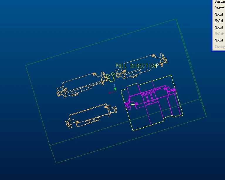

我是新手,请多指教,谢谢!
$ y0 S' e+ {2 @" w3 r: S+ }那个小枕位不知怎么弄,$ N# ^. M* Y6 Q) t7 ^& ~: Q& Q
3 N9 S! ]9 O( M; i# ^+ P

发表于 2007-12-7 11:04:29 | 显示全部楼层 来自: 中国台湾
插破就好了..工模往母模插破

请高手帮忙看下,排位合理不,谢谢了。

牌位感觉太近了- d  q, R; Y; O, `, N( F
没有具体的数,LZ最好用CAD表达一下,标一些产品之间最近的距离、产品到镶件边缘的最近距离,
5 C' O/ _' N# \2 }& F1 W流道也要示意一下,这样才比较好检查
