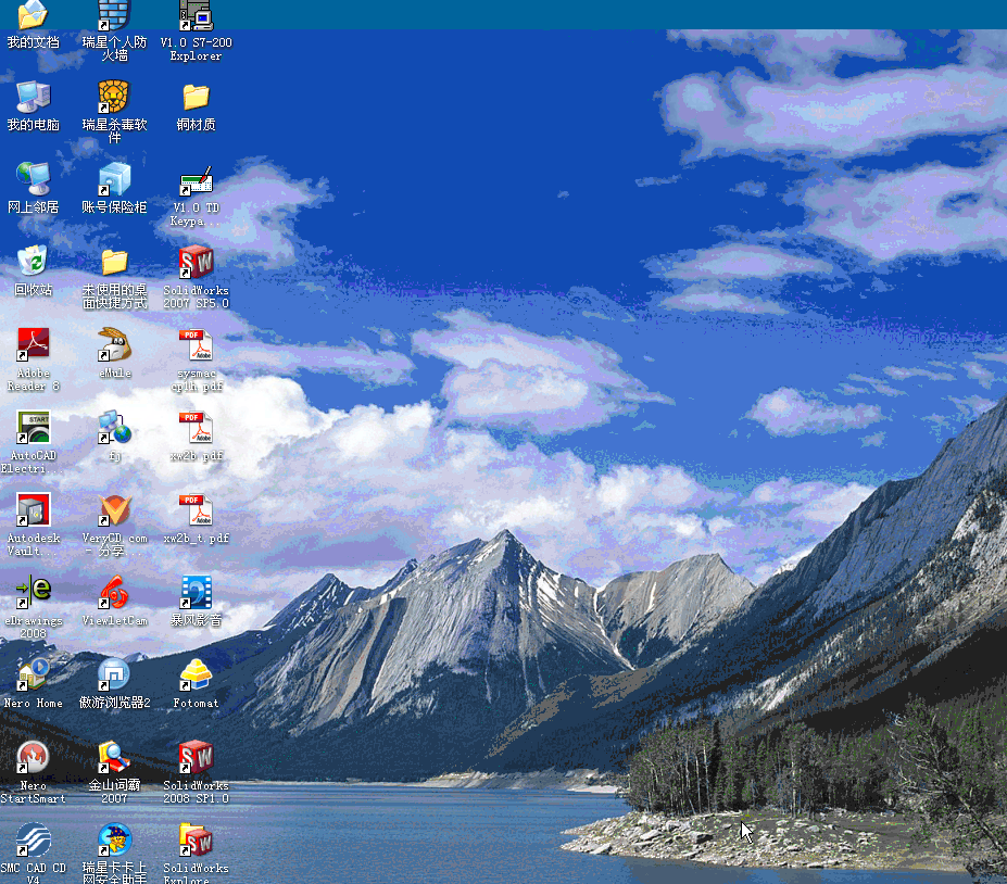

我从论坛里下载了材质文件,可不知道如何添加到我的零件里面去

如下面动画,演示在桌面上创建了一个铜材质库后,将它添加到SW中的过程.
