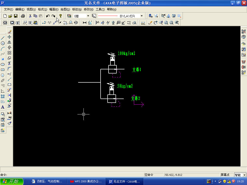

发表于 2007-12-16 19:29:04 | 显示全部楼层 来自: 中国湖北武汉
回复 1# 的帖子
假设一个进油路分接两个支路,预紧力最大时,减压阀设为为100kg,   正常使用减压阀设为50kg,& [5 q9 R( k& \  s5 |! C3 O- c" q2 l
1  当进油压力低于50kg时,两个支路输出均为进油压力,$ \) N7 N6 K2 ?  G
2 当进油压力 大于50kg小于100kg时,支路2为50 kg,支路1为大于50kg 的进油压力,这是二者区别。
3 `1 E# Y: n1 e; ]( C
