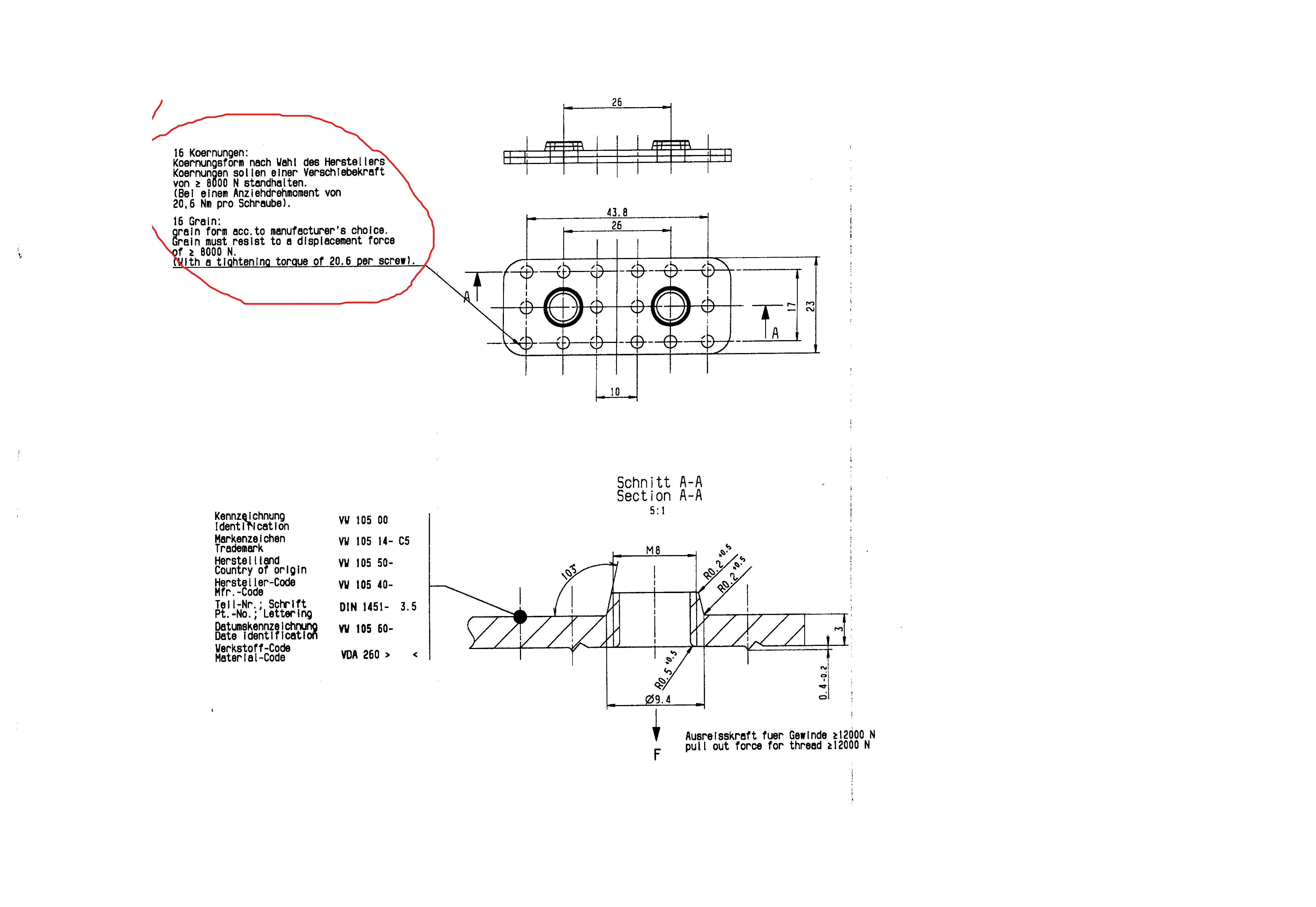

请大家帮忙看一下,照片中用红线标出来的产品特性该怎么检测,用什么工具检测。
5 ^& i& b6 s( a( g+ s5 A3 t. a如果大家看不清照片,附件还有文件的。请大家快点协助。8 ~5 F  I+ @9 ~. c6 `" ^8 Y* _

1:   16个小的螺纹孔应抵抗住8000N的拉力,每一个螺纹孔固定后应抵抗住20.6N/M的扭距.
" [; s1 ?$ B# D3 t4 V6 R: S) Z# r3 _' X" ~$ `- Y3 X
可用拉力试验机做8000N的拉力,扭距扳手做20.6N/M的扭距.
, [4 t  X/ v; L) T" |; D/ h5 M* E* E; K; I- h  R9 ?: y5 {4 r, P$ v
: ?4 B9 Q, b" |& I0 Q, O% l2:   2个大的螺纹孔应抵抗住12000N的拉力
" Q; H% b; i. Z. B+ g, R可用拉力试验机做' D$ Y9 H3 d: B" X1 t4 L. _; c1 t6 t; h
" R. W3 P5 S$ y4 l* W7 ^& }1 l7 U" ?- P# \
但不知俯视图左边的标识是什么意识.

左边的是说明% h6 d6 W2 Y# P7 U. j
德文的和英语的交替的
5 e2 O, \6 u: u1 y大意是:& a( K5 M. [9 u1 [, w
这个是识别号码% O5 [: U6 F% X5 J1 W. W
有:螺纹4 I+ C, W8 x- \7 ~0 r+ h+ F2 D, J# S
原产地代码
0 s5 n  ]; g7 ?  i零件代码2 C1 e: R3 X2 K! u2 Q
日期代码1 E. m& \4 k( j+ k- h) f
材料代码

16个不是螺纹孔,而是起到防转滑动的点。7 p/ ^% {& ~- y' v; I( y
因为没有看到20.6这个数值的位置,所以不不清楚这是做什么的。
/ Y. t6 G+ L" Z但从英文上看到的是:这个零件受到8000N的力后16个点的转到大于等于20.6
