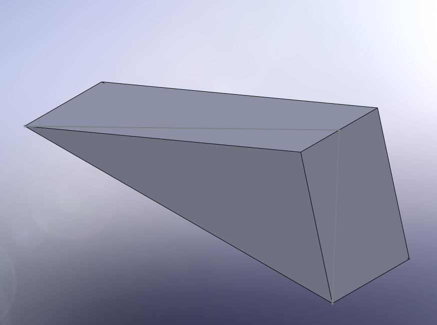

如图,沿着三角形两中线及底线,怎么画才能把此角切除??$ e+ @* ~& S" w5 H) o" G: I

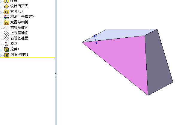

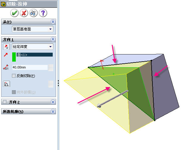

画出3D草图(三角形)后,拉伸切除---设置好切除方向,确定即可.& z" \) d6 p- C0 g+ I+ h
1.jpg 4 w1 Y* u  V/ A( v% u% s, i, H
& K4 I: b. ~0 e1 q% {8 P/ e 2.jpg

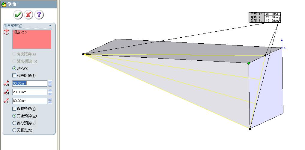

直接倒角更简单一些

倒角的更牛些,学到了。

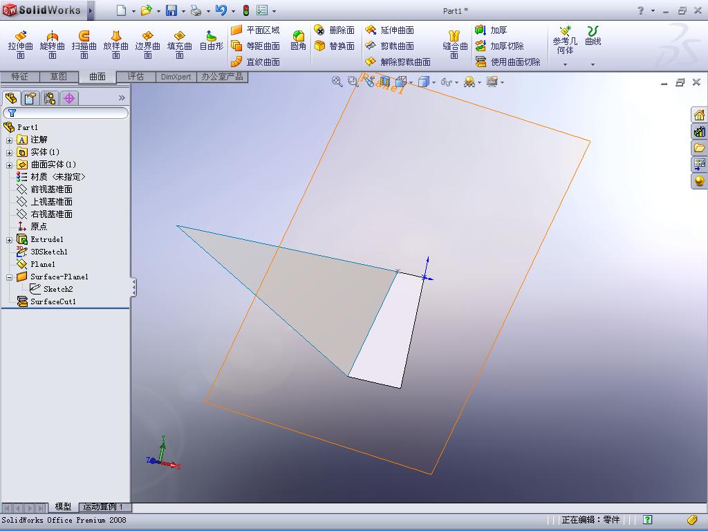

可以直接使用曲面切除

还是倒角的方法好,学到了一点技巧!谢谢
 楼主| 发表于 2007-12-6 08:12:58 | 显示全部楼层 来自: 中国浙江绍兴
如何用曲面切除???
发表于 2007-12-6 08:34:34 | 显示全部楼层 来自: 中国广东中山
原帖由 2553161 于 2007-12-6 08:12 发表 http://www.3dportal.cn/discuz/images/common/back.gif
% B* M& q, H$ `. v$ T如何用曲面切除???
+ \5 R% P# ]9 x3 z) m" e( g' `/ K0 c$ \$ E3 j( a3 q
把三角形做成平面区域,再用使用曲面切除就可以了

good 倒角是个好方法,学了一招
发表于 2007-12-6 11:58:02 | 显示全部楼层 来自: 中国湖南长沙
真是佩服,居然可以用倒角来实现,平常都有惯性思维,用面除太麻烦了,要多几个步骤。
发表于 2007-12-6 17:17:00 | 显示全部楼层 来自: 中国广东佛山
倒角好象有点哪个不把前期工作算进去了吧 测量几个距离也很麻烦啊 而且没参数
