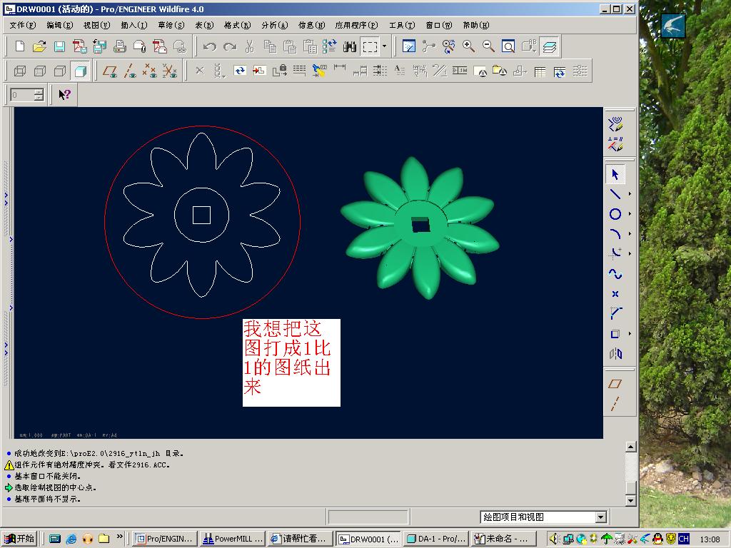

各位大哥PRE打工程图怎样才可以打到一比一的图纸出来呢..本人常常画了个产品图想打个一比一的图出来对比下总是打不出一比一的.本人试过好多次都不行

在图的属性里有比例
发表于 2007-12-6 12:56:32 | 显示全部楼层 来自: 中国上海
一比一可以打印,但打不出图框!
发表于 2007-12-6 17:56:14 | 显示全部楼层 来自: 中国上海
转到其工程图
转到其工程图--打印设置里面选对应工程图的幅面大小,比如A4;再选全部出图就好了
