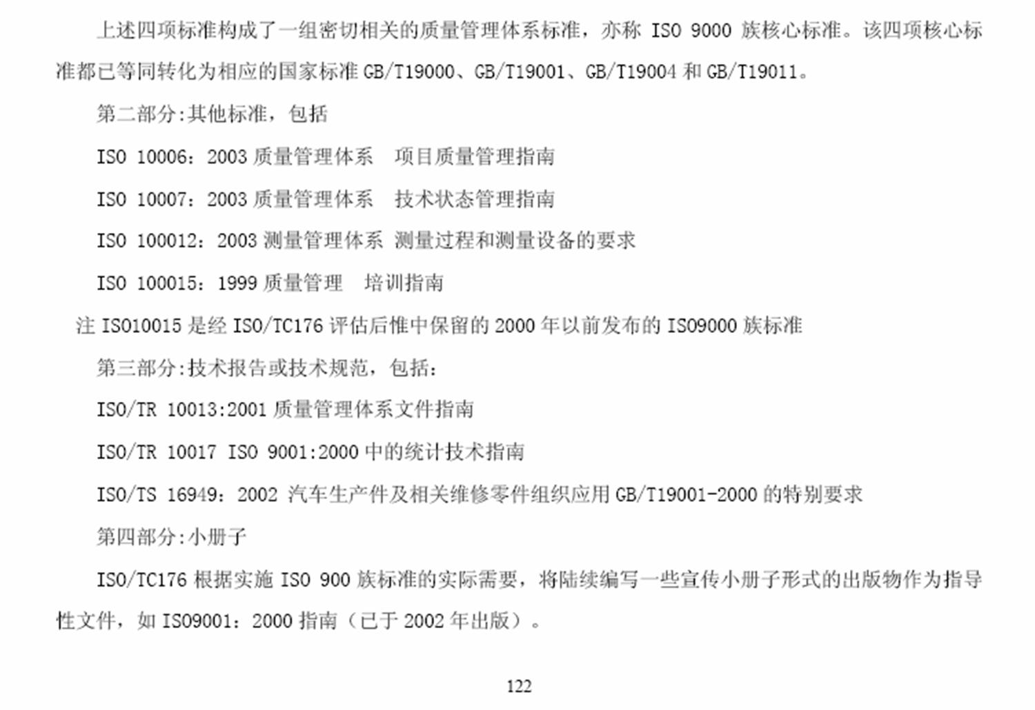

2006年/2007年质量专业综合知识122页提到“ISO/TS16949:2002 汽车生产件及相关维修零件组织应用GB/T19001-2000的特别要求”,是不是错了?我认为应该是“ISO/TS16949:2002 汽车生产件及相关维修零件组织应用ISO9001-2000的特别要求”,请问是不是这样?

绝对是搞错了,ISO标准怎么会应用中国标准呢。

TS是在ISO9000上增加了顾客的特殊要求。所以是9000是基础。3 U% y" w6 @) N3 a! w  E2 _1 b2 w
这就象是金字塔,9000就是最低层的,VDA与QC9000是中层,而TS就是高层,所以“ISO/TS16949:2002 汽车生产件及相关维修零件组织应用GB/T19001-2000的特别要求”
