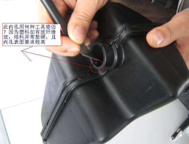

最近有一焊接成型的产品(材料PP+玻纤)内孔需修边,因为是焊接而成熔料比较多,一般修边工具特难修边,哪位朋友知道有修此类内孔的工具,帮小弟推荐推荐,非常感谢~~电动工具最佳 :L :L :L

剔除大的焊瘤,若剔不动可在铣床上铣去焊瘤,然后用铰刀再铰一下,就可彻底清除焊瘤。

我见车间修理模具时,钳工用一种小型的手持的砂轮(不知具体名称),前面的砂轮是可换的,有各种规格,应该可以将焊瘤磨掉。
