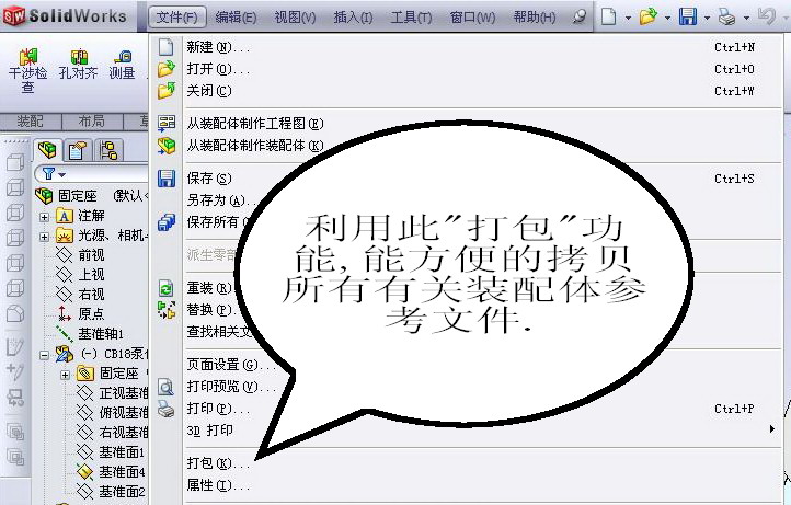

发表于 2007-12-5 00:04:02 | 显示全部楼层 来自: 中国江苏无锡
SW2007和SW2008都可以对装配体打包!见下图
发表于 2007-12-5 04:15:29 | 显示全部楼层 来自: 中国山东烟台
再补充一下,打包就是将装配体中的文件自动提取出来保存复制到指定的文件夹里,不影响原来文件的使用
