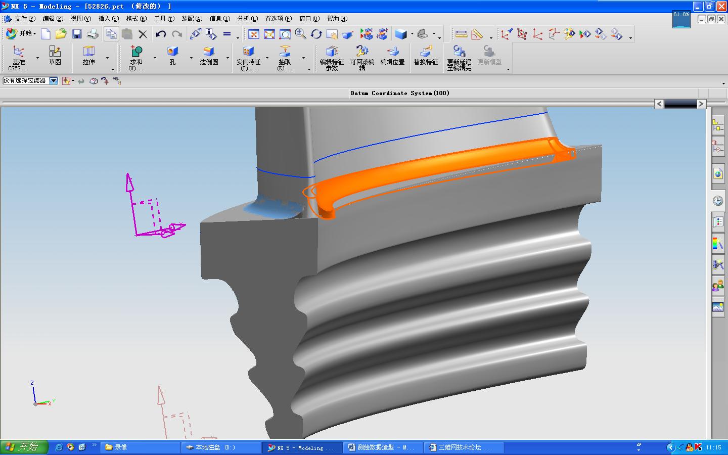

我画的一个图纸,导圆角将片体加厚为实体,结果多余一部分,我用修剪体命令减除不了,请问大侠我该怎么办才能消除

在其它位置分开试试 看能不能分开 可能是导角后实体有问题
发表于 2007-12-11 21:12:36 | 显示全部楼层 来自: 中国浙江金华
那时因为你选择的面没有完全的把实体切割开来1 {7 q2 E1 V% q% h. B5 C
就是说面还不够大
发表于 2007-12-31 08:10:17 | 显示全部楼层 来自: 中国广东惠州
上传文件来研究一下
发表于 2007-12-31 10:04:04 | 显示全部楼层 来自: 中国山东潍坊
如果是倒圆角多余出来的,怎么不在倒角时设置一下溢出选项?
