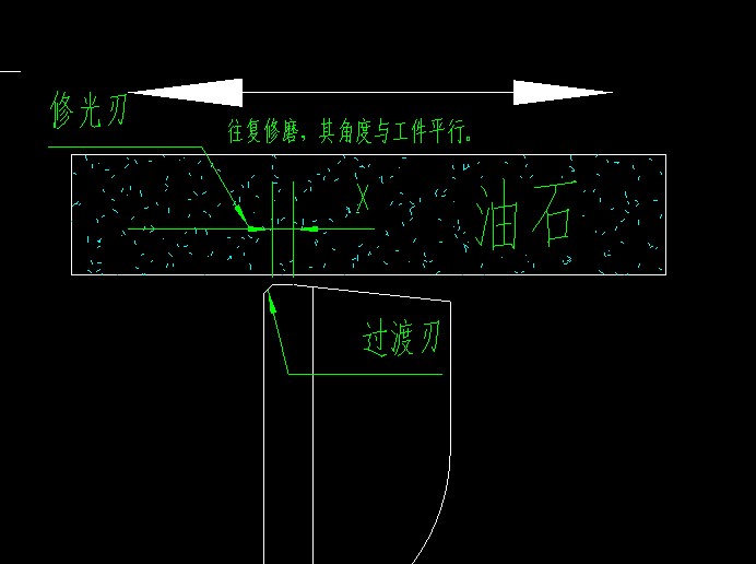

书上说在副切削刃上磨一段KR=0度的修光刃可以减小表面粗糙度,我试了好几次结果表面反而更粗糙,请教各位高手;应该怎样刃磨修光刃。我的错误是修光刃装得不与进给方向不平行,修光刃太长还是修光刃的光洁度不够。真诚求教,万望赐教!!!

楼主所说的问题一定是细长杆吧?这说明你的修光忍过长了,你在刃磨刀具时时不用磨修光刃,磨好后用油石磨R0.2-0.5左右的修光刃即可,进给量不能过小,否则会导致积削磨毛车过径的光洁度

关于修光刃的修磨方法一般来讲没有一定的实践经验是很难磨出效果较好的修光刃。因为修光刃的宽度与你的机床大小、走刀量的大小、刀片的材料、工件的大小及工件的材料都有关系。所以说是很难掌握这一技巧的。通常情况下修光刃在没有一定磨刀设备和技术水平下不要直接磨出修光刃,而是在磨好道具后再用油石进行研磨,其宽度应该是走刀量的1.2~1.5倍。在车削细长轴时修光刃尽量磨小一点,磨的太宽会引起工件振动。) u: O5 g  _# w
4 Y& @4 n, t) S  n7 R楼主好像对修光刃的理解不太深刻,我附上一个草图让你借鉴一下,另外你可以买一些车工参考资料,熟悉一下车刀各角度的功用。

所谓的修光刃,并不是指的那一小段圆弧,而是在车刀的副切削刃的前端磨一小段,长度比每转进刀量大一点的平直刀刃,而且装刀时要求特别的高,修光刃必须和进刀方向平行,不然就起不到修光作用了,而所谓的圆弧是为了加强刀尖的强度,因为在切削过程中,刀具受着很大的力,如果不倒上一个圆弧,那么,发具很快就磨损掉了,必将影响到加工的精度,
