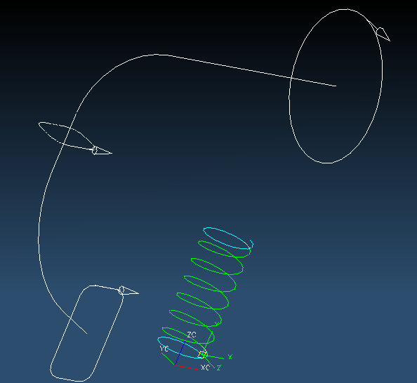

3条截面线串要有这样的方向指示 才能做出这个图?谁能帮我解释一下  谢谢
发表于 2007-12-4 06:44:43 | 显示全部楼层 来自: 中国黑龙江哈尔滨
当然了得定义起点了,不然截面从哪个方向开始?方向不一致,扫除来的结果就是拧的
