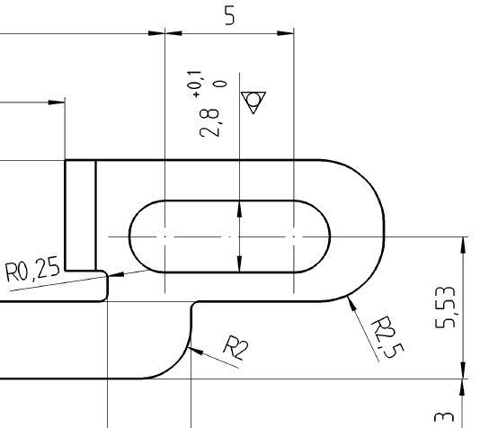

谁知道这个“正三边形内一个圆与其内切”是什么意思吗?  H9 D* X. ^5 U: P% K6 d- M
注:这是国外图纸。请看附图!9 P& p# y' a) b& F; J0 Q2 R4 Y0 `! b

可能是重点控制尺寸吧." Y% b8 a$ v  q3 G; A- t
我见过有在尺寸附近标注星号的,三角形的.反正这个尺寸一定要保证精度.

应该是总经理说的那个意思,有的是三角形里面加数字来表示修改之处.

所有面的材料都不能有损害;不允许进行切削加工,也就是说要冲压成型5 b* R6 H  M, m+ o+ {( H
根据  ISO13027 N1 p- p& H6 _" e2 \) c+ e) K
( B/ m0 \2 _0 E这个符号在ISO1302里,也不是标准的,在顾客问题里。8 [/ Y3 q* M6 v! `$ E  P3 Q4 F/ c

我们厂是冲压厂,当然是冲压完成。没有别的意思了吗?

冲压完成的意思。
